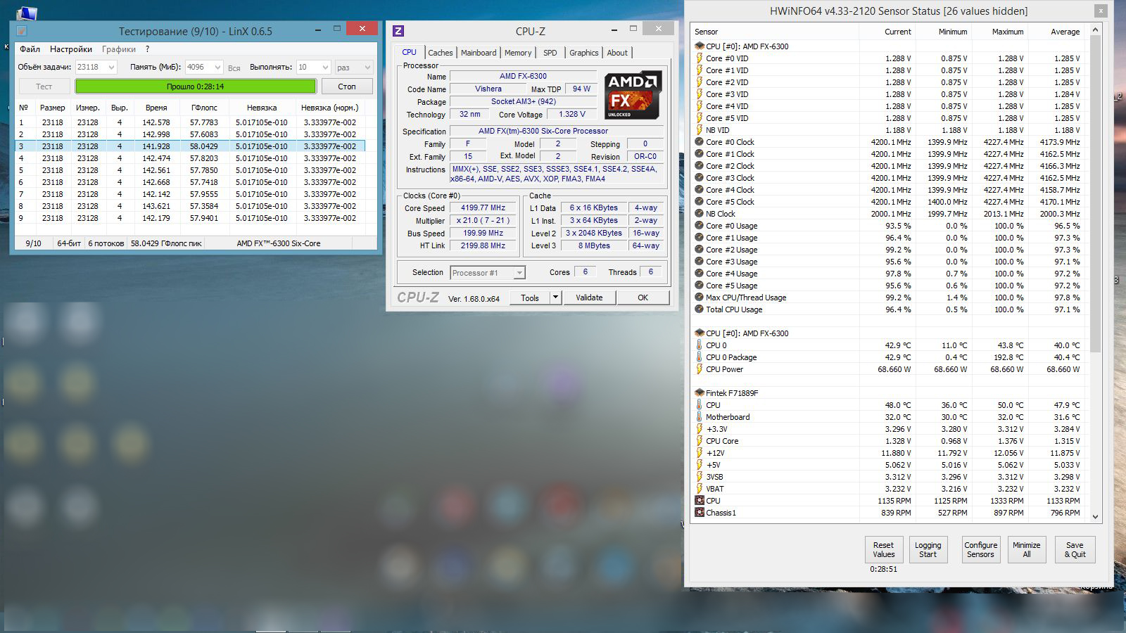

Прогнал Linx. Гнать процесссор сильно не стал. Маркировку пока лень смотреть.
P.S. Забыл сказать, что процессор куплен 21/11/2013
linx_1.jpg [ 790.24 КБ | Просмотров: 970 ]

zgenia44 А что это у вас за глюк 192гр
Издержки beta версии HWiNFO64
