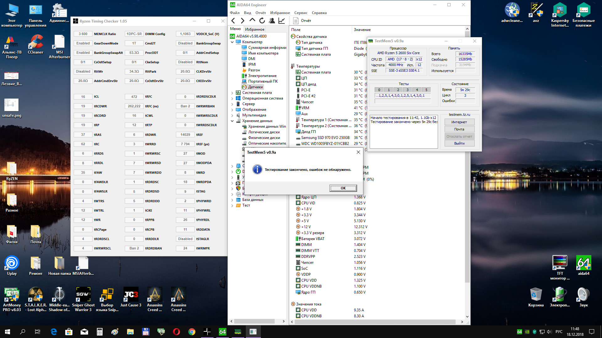

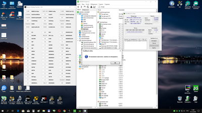

Простите, а что за память? И напряжение какое? Скиньте пожалуйста результаты аиды 64
Нашёл старый скрин, где подбирал тайминги. К сожалению это не окончательный вариант. А сейчас после обновления Биос на последний и установки нового проца, даже с этими параметрами запускаться не хочет.
Скрин
320012-14-14-14 1.46.png [ 361.72 КБ | Просмотров: 1500 ]

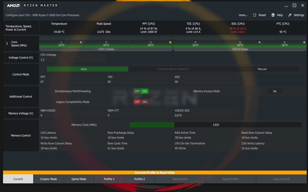

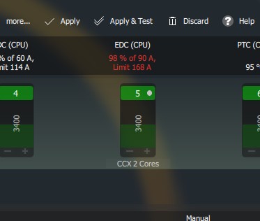

Подскажите что означает это красное на скриншоте? EDC
Аннотация 2018-12-17 175446.jpg [ 113.52 КБ | Просмотров: 1423 ]
Аннотация 2018-12-17 175345.jpg [ 18.08 КБ | Просмотров: 1423 ]

GipeRus
Процессор упирается в лимит по току, снимать его не рекомендуется, если у вас не нормальная вода и нужна кровь из носу максимальная производительность в fp-вычислениях
S3Trio 64V+/S3 Trio3D 2x/Radeon VE 32 Mb/S-re R9600/PCr 9800/R X800/M56/Toxic R6950@70->R9 290 ->Vega56 Nitro+LE -> 6900xt @ 2800/2125

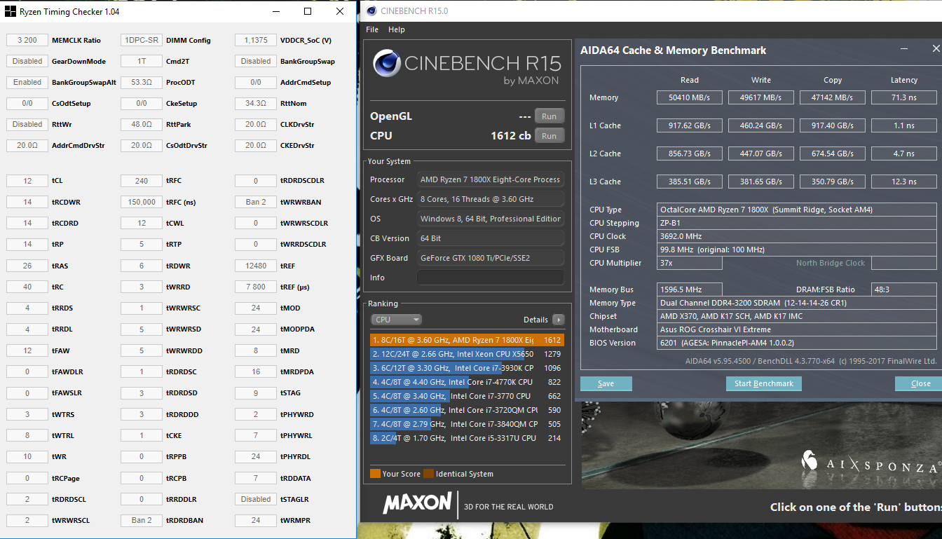

1usmus писал(а):
в них менялось только tRDWR tWRRD . tRCDRD tRP изменялись когда были ошибки
Послали вы меня в нужном направлении, искал как это парно крутить их, нашел
tRAS=tCL + tRCD + 2 (без 2ки вроде как бы лоу латенси, но не доказано что лучше)
tRC = tRAS + tRP или tCL + tRCDWR+ tRCDRD + tRP (вот это или очень подходит для хьюниксов мфр, но тут есть вечно плюса-минуса к полученному числу)
tRRDS и tRRDL берется с JEDEC XMP профиля
tFAW = tRRDS * 6 (для лоу латенси коэффициент 4)
tWTRS берется с JEDEC XMP профиля ИЛИ -1 для лоу латенси (чувствителен к недостатку напряжения)
tWTRL / tWR = tCL + BL/2 (BL для DDR4 8ка). Иногда -1 (когда тайминги в системе используются нечетные)
tRDRD / tWRWR берется с JEDEC XMP профиля (2/3ки пик возможности DDR4)
tRFC = tRC * (нецелочисленный диапазон 6-8) разумеется меньший коэффициент требует большего напряжения для DRAM и несет меньшую стабильность. По JEDEC это 7-8.
tRFC(ns) считает сама мать и это число варьируется от несущей частоты и tRFC (оптимальный диапазон для DDR4 160ns-200ns , меньшее число имеет лучшую латентность ).
Чтоб это число менялось достаточно менять значения tRFC .
tCWL = tCL или tCL - 1
tRCPage = 0
tRTP = берется с JEDEC XMP профиля или 1*tWR или 1/2 * tWR или 1/3 *WR
tRDWR = 1/2 * tWTRL
tWRRD = 1/2 * RDWR
tCKE берется с JEDEC XMP профиля ИЛИ -1 (иногда используется 1 для отладки)
SC/DD/SD тайминги берутся с JEDEC XMP профиля
И вот что получилось :-)
Комментарий к файлу: Теперь имею заветные 3600 :)
3600_good.png [ 840.33 КБ | Просмотров: 1259 ]
пс.. Единственное.. С новыми agesa есть же вероятность, что память, которая 3600 из коробки, будет заводится без танцев с бубном? Ну и чуть разогнать ее. Не просто же так в биос 3667-4200 множители для памяти.
Последний раз редактировалось AndreyHiTech 18.12.2018 6:39, всего редактировалось 1 раз.

Stabilized BCLK
Не работает, bus speed под нагрузкой колошматит как не в себя на мод биосе это во первых, во вторых при тех же настройках памяти что и на офф биосе (4207 для strix b350 f gaming) разгон памяти стал не стабильным, аиду не проходит, в других тестах ошибки, возвращаюсь на офф биос
Ryzen 2600 4.0Ghz + asus rog strix b350-f gaming + 16gb hynix/micron (солянка) + gtx1070, gtx1063
Регистрация: 29.10.2018
1usmus Ваш гайд ещё актуален?
Процессоры AMD Ryzen 2000-й серии (Pinnacle Ridge\Zen+\12nm\AM4) #15918599
Ryzen 7 2700|Gammaxx 300|Asus PRIME B350 Plus|HyperX Fury 4x4GB (2666 Stock; 3200 )|Palit Dual 1066|SSD+|Cougar STX650 Nitroxenys edition
Регистрация: 11.02.2005
Откуда: www.nvworld.ru
Spread spectrum выкл/вкл пробовали? может, из-за него.
у меня никогда не показывало ровно 100, всегда колебания ~99.8-100 с копейками. Проги могут округлять, CPU-z показывает картину без сглаживания. На какой-то из древних матерей (s775, вроде) при разгоне фиксилось намертво, но тогда и тактовые генераторы были другими. Может, внешний нужен.
