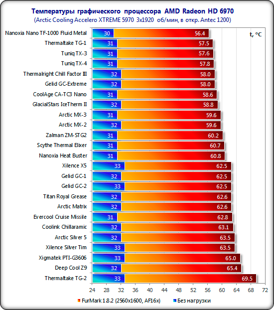

core i5 2500k разгон 4500 при 1.3в после 10 мин linx+avx максимальная температура ядер 76-77
разгон до 4800 при 1.37В после 10 мин linx+avx максимальная температура ядер 79-81
нормальная ли тепература куллер Noctua NH-D14 термопаста арктик силвер 5
для термопасты да норм, сам кулер может и получше, при более удачном термоинтерфейсе, но и сейчас в разумных рамках :ok:
