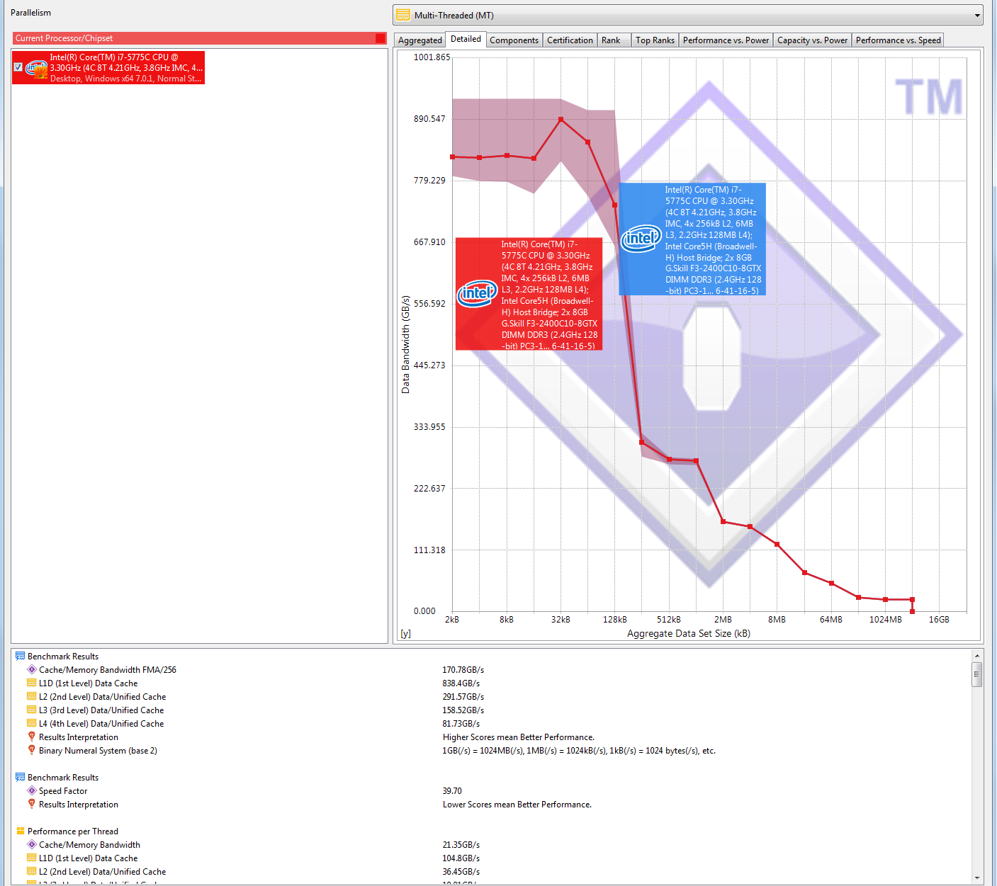

Пришел наборчик планок. К сожалению даже на 1.65V не взяли на адекватных таймингах 2400, зато 2133 на 1.5v держат. Так как на постоянную основу оставляю, выше ставить не стал, даже ради посмотреть. Кэш 3.6, ядра 4.0 итоговое. Актуальная скорость памяти в тестах прилагаются. Собственно, думаю, дальше уж точно идти некуда, если не лезть в недра процессора, но сам скальпировать не рискну, так что пусть работает уже так.
P.S. скорость L-4 посоветовали через Sandra мерить, мол, Аида некорректно это делает.
Собственно тест кэша с Сандры:
https://ranker.sisoftware.co.uk/show_ru ... 97b1c2ffcf
Тест памяти оттуда же:
https://ranker.sisoftware.co.uk/show_ru ... ac8af9c4f4
Тест Аиды
UPD. Проблему с 2004 апдейтом на Вин10 решил, кстати. В логах Помощника по обновлению нашел, что он начиная с 71% не продолжает установку, а включает фейк-прогресс и начинает ждать информации о ЗАРЯДЕ БАТАРЕИ (!!!) Может из-за того, что проц ноутбучник и это защита от выключения во время обновления? Но помогло запуститься с диагностического режима, без служб, кроме просто нужных системе для запуска и обновиться с образа. Полет нормальный.
В большинстве случаев всё упирается в КП, а не способность планок - вот его вольтаж и надо вольтаж поднимать. На 6700(к), к примеру, на ддр3-мамках обычные не комплектные плашки берут 3000мгц...
ps ради интереса качнул Сандру тож, так и не понял как выкладывать результаты онлайн, видимо надо покупать и регится, так что сдалал просто printscreen:
1.png [ 239.94 КБ | Просмотров: 965 ]
i7-5775C@4.2Ghz/Asus Z97-Deluxe/G.Skill 16Gb/MSI 6800XT Trio@2.3Ghz/Creaitve X-Fi Titanium HD/HP Omen 32"
Регистрация: 18.05.2020
Теперь на этом графике можно тыкнуть на результат, он ведет на сайт собственно. Последний тест только так можно получить, версия бесплатная.

Откуда: Саранск
Фото: 25
Не, никуда не ведет - ничего не происходит, может из-за более старой версии: я скачал 30.45, а щас вроде 30.49 последняя
