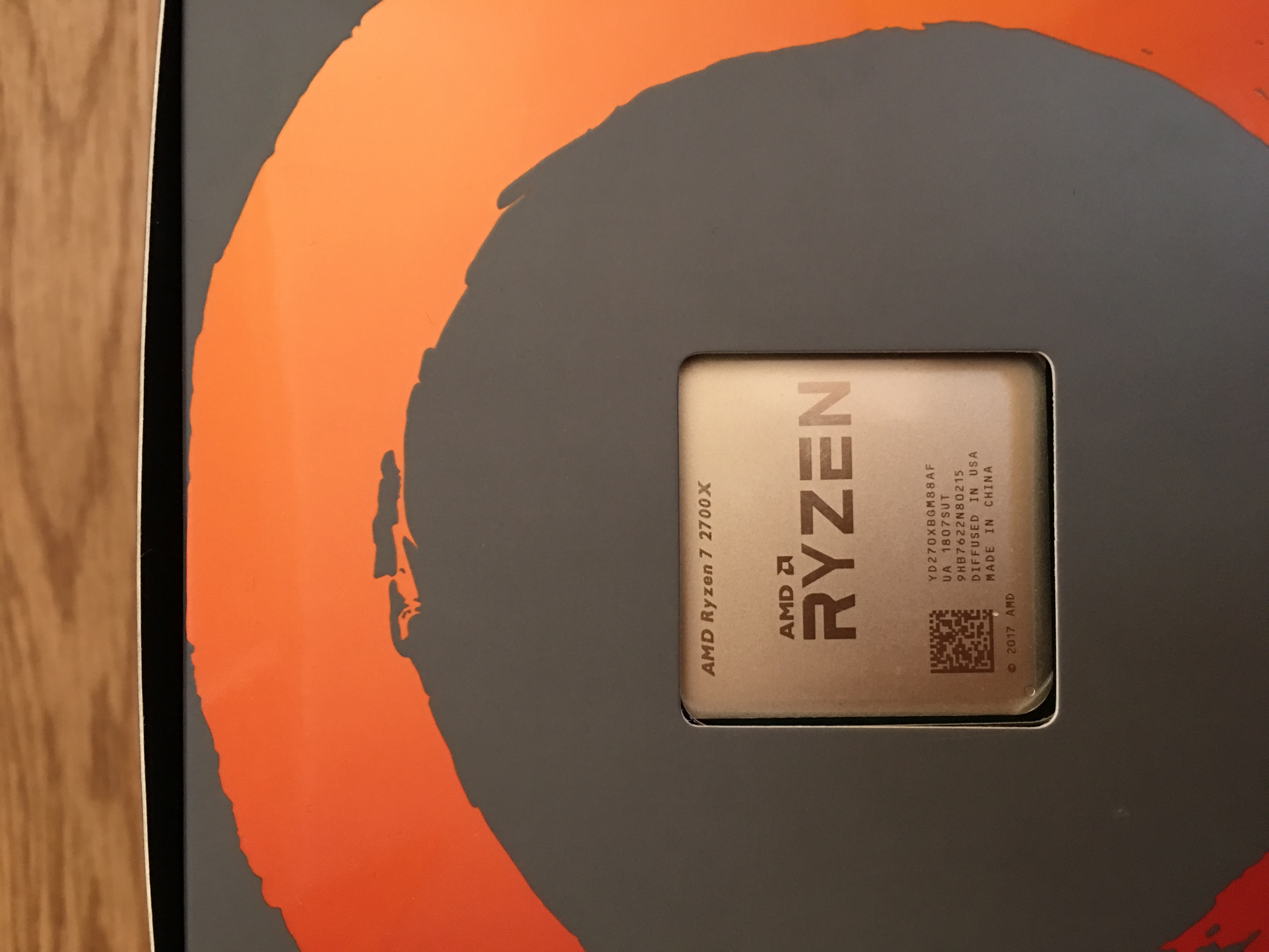

1807 короче у меня :) да начнётся глобальное изнасилование
тык
IMG_6029.JPG [ 1.51 МБ | Просмотров: 1650 ]
