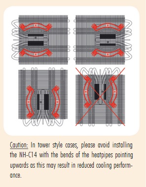

народ, может не совсем в тему, но, на ксеон Е5440 буду ставить старое СО, это Igloo 5750 PWM Glacialtech, на нем же и гнать.
так вот, вопрос в том, как его устанавливать правильно?! концами трубок вверх или вниз или горизонтально?

Sultan_SPb , у этой СО есть проблемы с трубками? если есть, то горизонтально.

Если "фитиль" хреновый, то конденсат будет туго возвращаться в горячую зону со всеми вытекающими.

motnahp вот не могу знать, как определить, хреновый он или нет .....
сейчас установлен концами вниз, проблем нет.
Поверните и узнаете, если улучшится, значит хреновые.

У меня Deep Cool IceWing 5 Pro концами трубок смотрит в заднюю стенку корпуса. А сами трубки изгибаются со стороны памяти. Сравнить в иных положениях просто не смогу (разве что без корпуса но это уже не то - теряем одинаковость условий).
в инструкции к NH-C14 (имеющему подобную конструкцию) производитель крайне не рекомендует устанавливать кулер изгибами вверх (с оговоркой, что корпус будет типа тауэр, возможно к десктопам это не относится)
выдержка из инструкции
Noctua.jpg [ 44.45 КБ | Просмотров: 1492 ]

короче понял, концами вверх или горизонтально.
спс.
