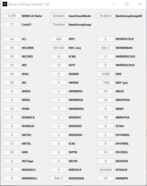

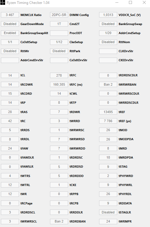

Помогите стабилизировать, пожалуйста! RttNom 34 RttWr Disabled RttPark 48
тык

El1x3r7714 хмм, 2 планки на канал.. Попробуй geardown или 2T. По таймингам все прилично выглядит, разве что индивидуально память что-то из этого не переваривает.

Victor91rus, какой-то тайминг один мозг выносит, ошибка в первую минуту теста лусмуса, либо 7 тест, либо 12 (мемтест). Даже не знаю,что крутануть.
P.s. агеса 1.0.0.6 на этих таймингах сыплется на первую минуту теста, а не в первую секунду , как было на 1.0.0.4, шанс настроить есть.

El1x3r7714
RttNom off пробовал? GDM enabled поставить попробуй. Сколько напруга на память?

Litmus, не пробовал отключить rtt nom, попробую, как с работы приду. Напряжение на память - от 1.405 до 1.44в, SoC 1.0-1.04В.
GDM вообще никогда в жизни не пробовал, разве он не убьет команд рейт? Сильная потеря в ПСП будет?
Будет небольшая просадка латенси 0,5-1
Крути группами по 4 тайминга. Ты поднял частоту на 66МГц, а это значит, что если ты не прошёл по таймингу, то достаточно неподходящий тайминг поднять на 1. Соответственно, крути по 4-5 таймингов на +1 и смотри. Как вычислишь нужную группу-проще будет в ней отыскать виновника. А если не поможет, то значит не в них дело

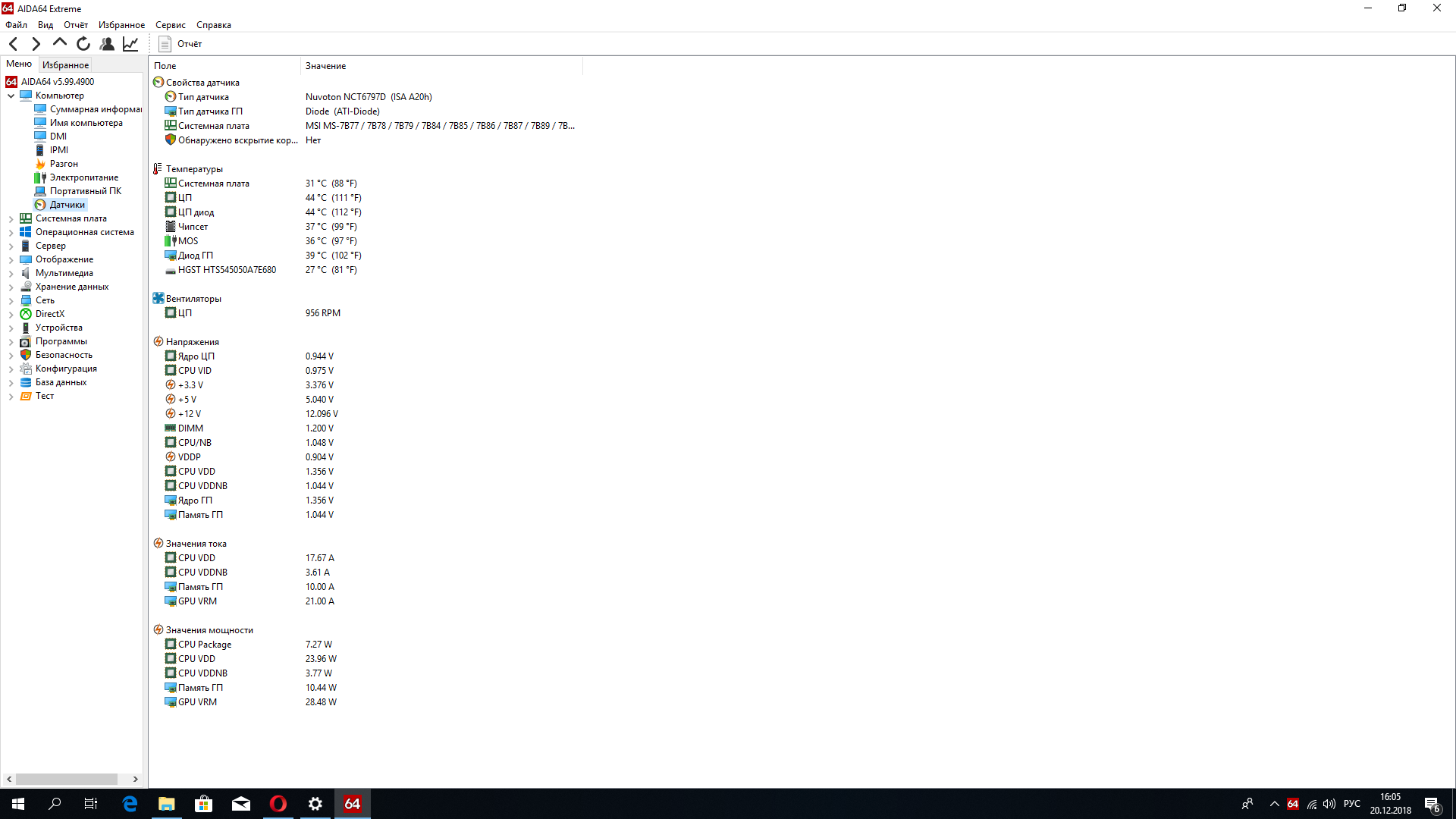

Всем привет! Собрал такую систему:
MSI B450 Tomahawk
AMD Ryzen 2200g + Vega 8
ADATA 8 GB DDR4 2133 MHz PC4-17000 • CL15 • 1,2 В
Gembird CCC-PSU5-12 450W 20+4+4 pin
Проблема: после сборки, порой во время обычной работы, появляется синий экран с ошибкой VIDEO_TDR_FAILURE atikmpag.sys
Играть практически не возможно, быстрые вылеты с такой ошибкой. Так же, при загрузке биоса горит некоторое время сначала индикатор CPU, потом VGA на EZ Debug Led, но при запуске системы пропадает. Win10 сносил, ставил последние видеодрова - не помогло.
Большая просьба помочь.

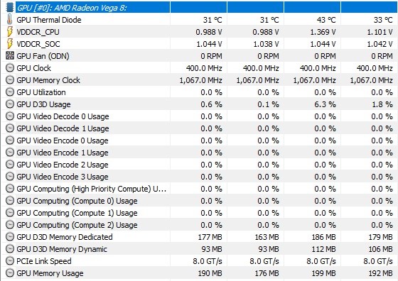

Память в стоке?
Скорее всего нужно накинуть вольтаж на SoC/GFX.

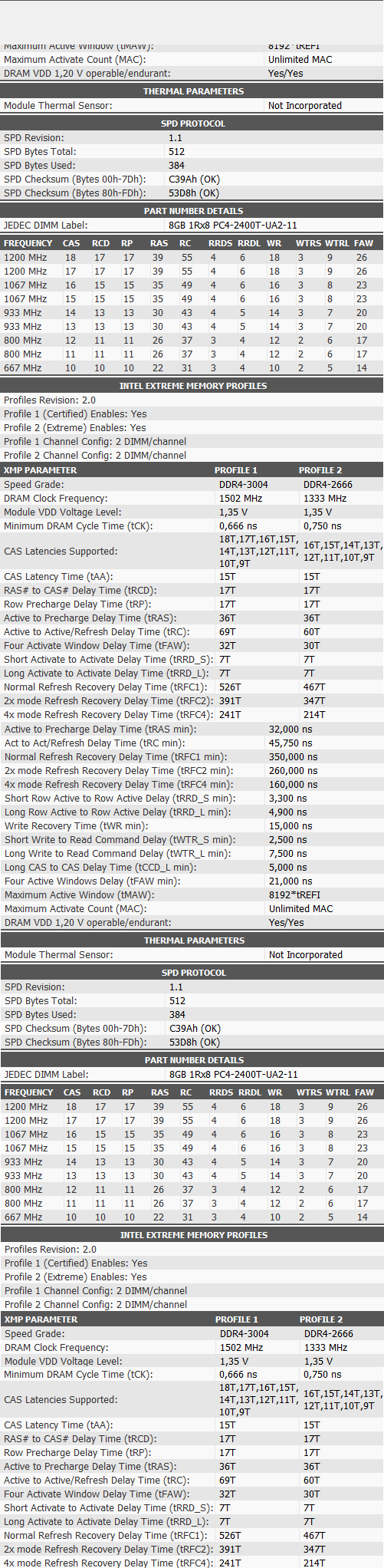

что я делаю не так? меняю вольтажи, всеравно остается 1,2 ошибки редкие в тесте на 2,1 и 3 тесте

а с какого перепуга tcl=14? )

Wilmanski писал(а):
Память сток.
Сколько накинуть?
А есть показатели из hwinfo64? Просто в аиде 1.356v на видео о_о Многовато будет.
Прикрепил.
