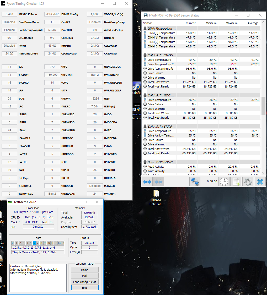

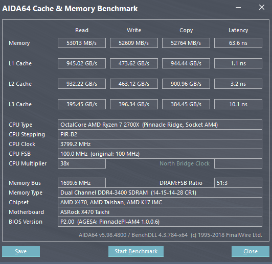

3466 никаким макаром на fast запустить не смог, на профиле "safe" стартует, но лейтенси выше аж на 12 от 3400 :D
Не знаю, стабильны ли эти 3400 на 100%, но я уже устал подбирать сидеть тайминги, на ночь поставлю тест.
3400

El1x3r7714
Не может быть выше аж на 12. Что-то в фоне болтается
