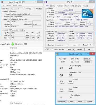

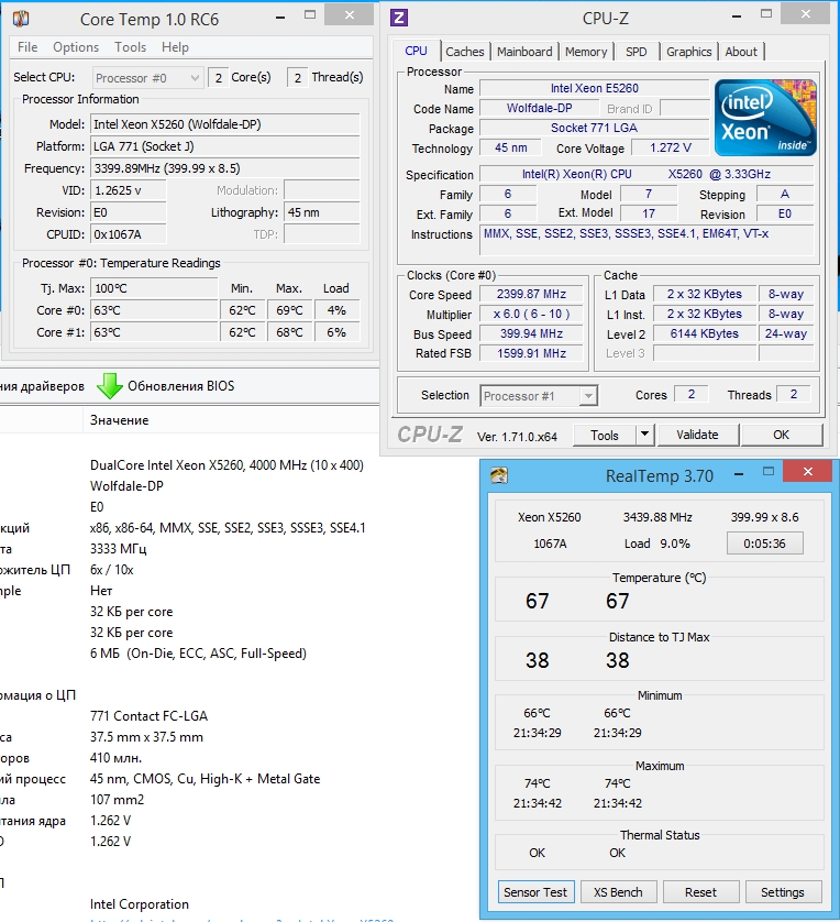

Регистрация: 09.05.2015
Смешные температуры обсуждаете) Вот мой в простое - кулер ледяной) , в нагрузке - изредка теплеет - невсегда, отвал от крышки?
Буфер обмена03.jpg [ 303.32 КБ | Просмотров: 1545 ]
