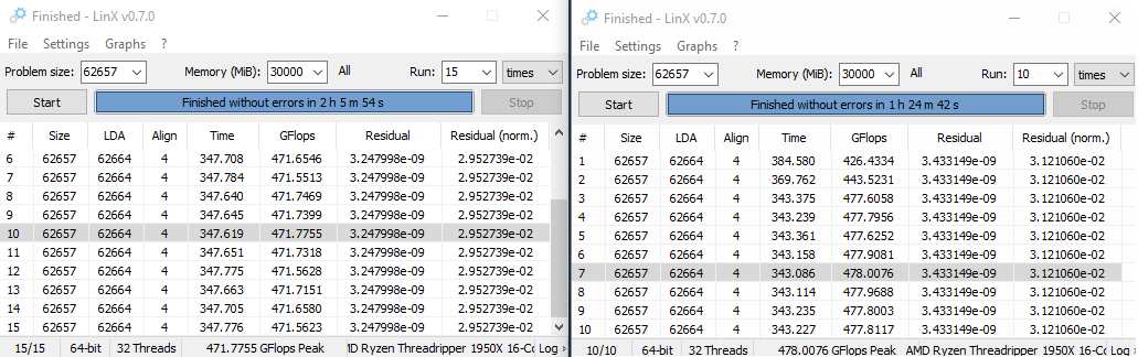

elesin38 писал(а):
Linx 0.7.0 (в паре с обновленным Intel Linpack 2019.0 с замененным CPUID для работы на AMD)
вот для сравнения 30000 МБ старый vs новый
linx.jpg [ 71.04 КБ | Просмотров: 2677 ]
Регистрация: 02.01.2015
Fatronix первые два прогона немного странные на новом, но я давно такое и на старом 2017.0 в меньших масштабах и у себя замечал.
Спасибо!

elesin38 да на старом также будет, просто на старом тест после теста Testmem.

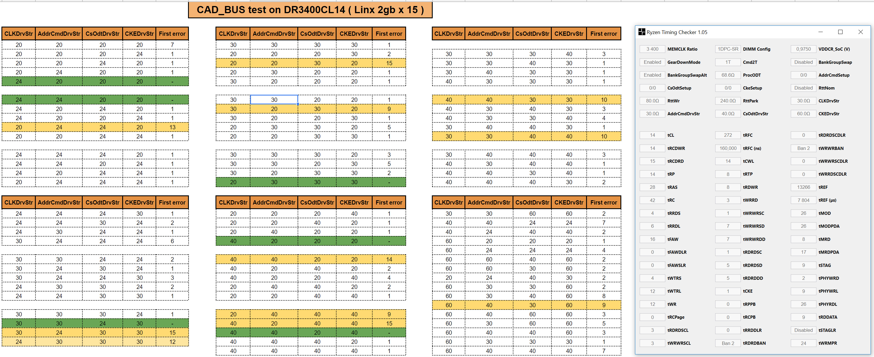

Тест CAD_BUS (84 варианта)
Предисловие: тесты HCI и AIDA ошибок не видели, но в играх периодически краши были, потому я искал новый способ поиска ошибок. И вот он ,старый добрый линкс, который с объемом задачи в 2гига находит ошибку в первые 26 секунд.
Заодно я решил проверить, реально ли с помощью CAD_BUS без вмешательства в тайминги или напряжения изменить ситуацию. Можно. В качестве подобпытных кроликов были выбраны дуал ранк память, которая может загрузить командную шину куда более серьезно чем сингл ранк. Я потратил 2 дня , сделал более 80 вариантов прогонов CAD_BUS и вот итог. Кстати старые добрые 30 30 40 60 до сих пор актуальны.
Оранжевым отметил условно стабильные пресеты, зеленые полностью стабильные , которые прошли доп обкатку в играх.
картинки
DR3400C14v2.jpg [ 921.27 КБ | Просмотров: 2613 ]
CAD_BUS test.jpg [ 1.14 МБ | Просмотров: 2613 ]
Я не напишу что зеленым отмечено 100% лекарство, но возможно оно все-таки Вам сможет помочь. И скорее всего синглы будут иметь чуть другую картину ввиду иного рабочего procODT, но далеко ходить не придется, достаточно будет перебрать варианты 20-24.
И еще раз повторюсь , 80% стабильности Вашей системы зависит именно от импеданса шины.

Регистрация: 11.02.2018
1usmus, а 24-24-24-24 у Вас где? Или "так" нельзя? У меня профили "стабильны" при 24-24-24-24 и при 30-30-40-60.
24-24-24-24
3400 мой конфиг 24-24-24-24.png [ 334.38 КБ | Просмотров: 2506 ]
5800X3D, ASRock X470 Taichi, Sapphire 7900XTX Nitro+, G.Skill FlareX 4x8 3733CL16 (B-die),Samsung 970PRO 1TB+SM961 256GB+2х Crusial MX500 500GB+1x 2TB
Регистрация: 07.06.2017
Откуда: Persey omicron
El1x3r7714
не критическая частота значит , хватает и дефолта 24 24 24 24
забыл вставить , на третьем цикле система завалилась
Twitter -> @1usmus
1usmus, а это на ПСП вообще влияет? Я где-то видел сравнение в теме про первое поколение райзенов, там была разница, но очень не существенная, в основном, по кэшам. Оно так и есть?
El1x3r7714
Могут чудеса быть у нестабильной системы , то-есть влияния на псп или что либо нет
