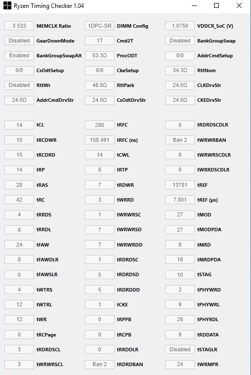

Короче, 3600 не взять никак. Ужал 3533 по максимуму.
39021
VDram 1.44, PowerDown disabled

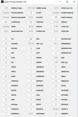

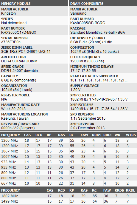

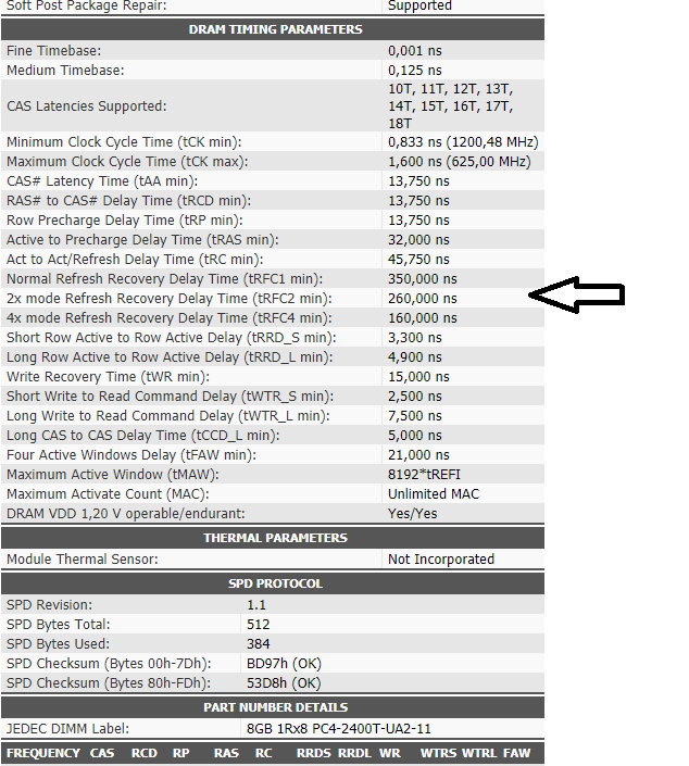

У тебя такая же? Я не смог 14-15-14-14-32 выше 3400. tRFC ниже 250мсек не запускается, даже если выкрутить 1.45в
Безымянныdsdй.png [ 34.55 КБ | Просмотров: 1187 ]
Беdasdasзымянный.png [ 49.67 КБ | Просмотров: 1187 ]
CLDO_VDDP на авто у тебя? тоже крутил 3600, так и не смог 16-17-17-17-36. Напряжения ей достаточно 1.35в, с ужатой вторичкой 1.38в. . Пара ошибок с 23сек TM5, тайминги все перекрутил и толку 0. Шину надо крутить. Да и vttdram(вроде так правильно, 1\2 от vdram которое) капец как точно надо подобрать. Потом сок. Результат 5-7 ошибок за 5 мин и дальше не могу. У меня 1.404в драм и vtt 0.704, более менее подходят, я вторичными и иногда третичными таймингами нагружаю, что бы напряжения как раз было :-)

Giga писал(а):
У тебя такая же?
Такая же. Похоже та самая разница между вендорами досок.

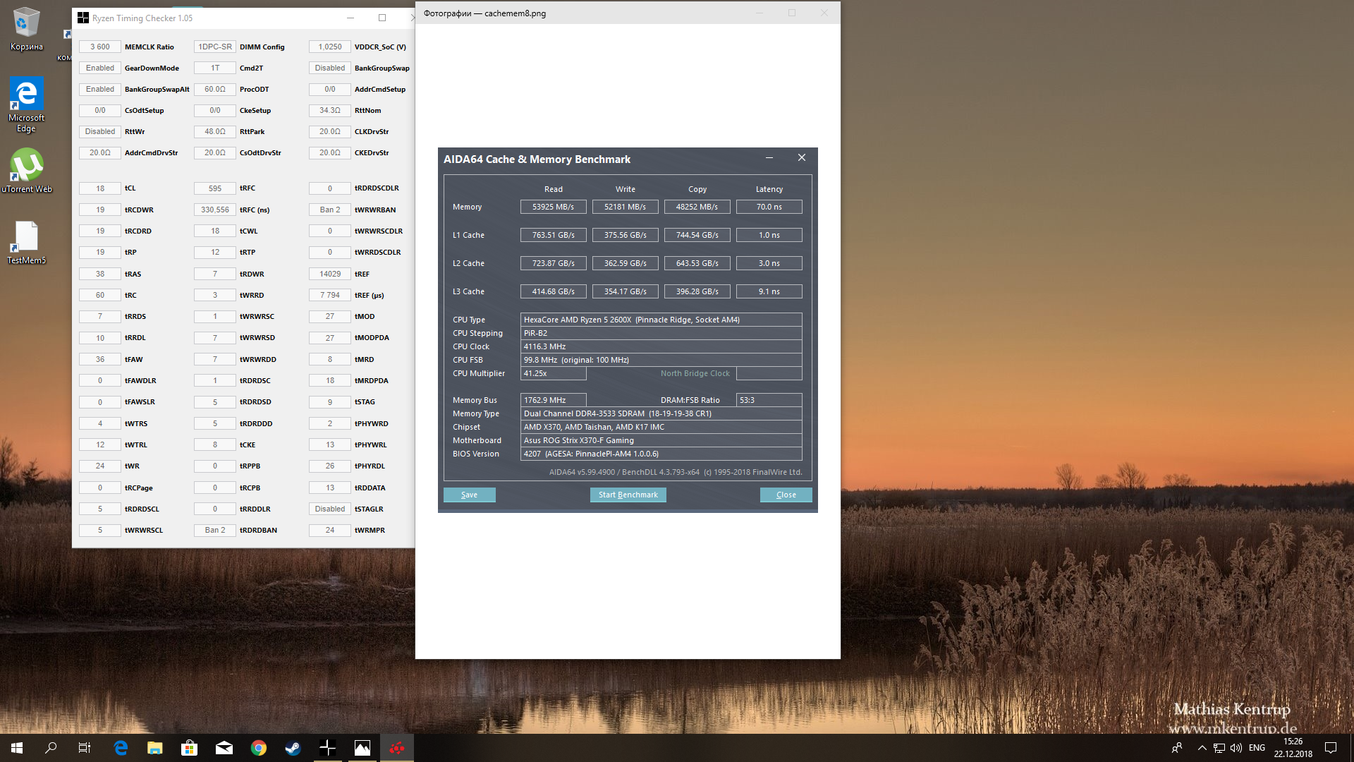

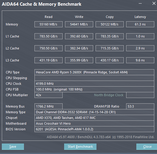

А за счет чего у тебя латенси меньше? У меня 61.3 при 3533 и GDM отключен. Выставил твои значения, только trfc 280, и как посыпались ошибки))))
Научите плиз как скрывать картинки, никак не могу разобраться.
Aida.png [ 156.96 КБ | Просмотров: 1113 ]
3533.jpg [ 76.79 КБ | Просмотров: 1115 ]

Litmus писал(а):
Для начала tfaw 16 попробуй. PWD off?
Даже если ставлю его 20, не то чтобы 16, ловлю ошибки, да PWD off.
