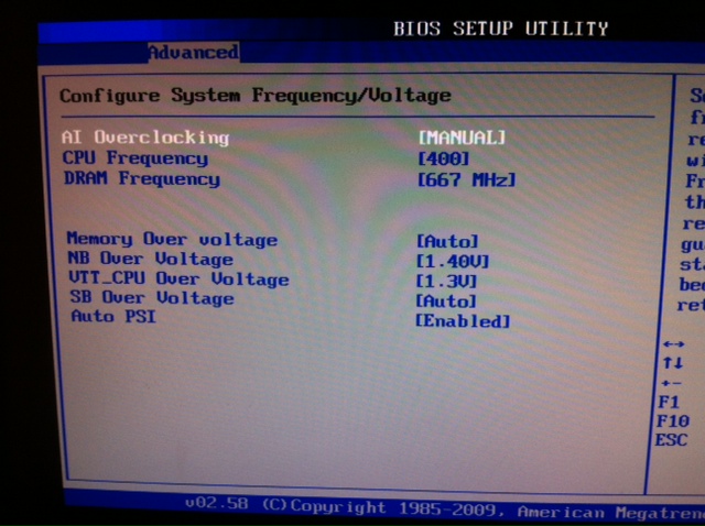

Парни, поясните пожалуйста эти чудеса и кто виноват:
E5450 (E0)
ASUS P5KPL-AM EPU
4 Gb ddr2 800mhz
Все встало ок, работает отлично. Пытаюсь гнать. Ставлю шину 400 (память 667, +0.5 напряги на память, тайминги заниженные) - бсоды. 380 - бсоды. И тут я выяснил следующее: Ставлю 350, загружаюсь, пытаюсь пройти тесты в АИДЕ - все тесты прохожу, кроме памяти. Меняю местами память - нет эффекта. Повышаю напряжение - нет эффекта.
Казалось бы, все очевидно - проблема в памяти. Но если выставить шину 333 (стандартную), а память 1000 Мгц (вместо стандартных 800) - все идеально. Что за фигня?
Ранее стоял Е6550 С2Д в разгоне на шине 400 и по памяти 667 (800 в разгоне) - все было ок.
На P5K*, в первую очередь подними напругу на NB до 1.4V. А потом уж разгоняй.
Напругу памяти, советую не трогать(Auto).

Неа, тоже самое. АИДА "краснеет" на 3ьей секунде, Линх вешает систему через 10. Все по тесту памяти. Проц держит, БП тоже.
Мне непонятен источник проблемы. С одной стороны вроде как память не держит, с другой я же понижаю ее частоту. С одной стороны МБ полное дерьмо в плане разгона, с другой на шине 400 та же корка работала отлично, да и в заявленных характеристиках потенциал для разгона по шине.
Сделай так:
9658

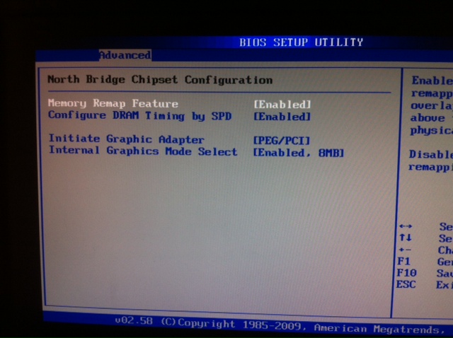

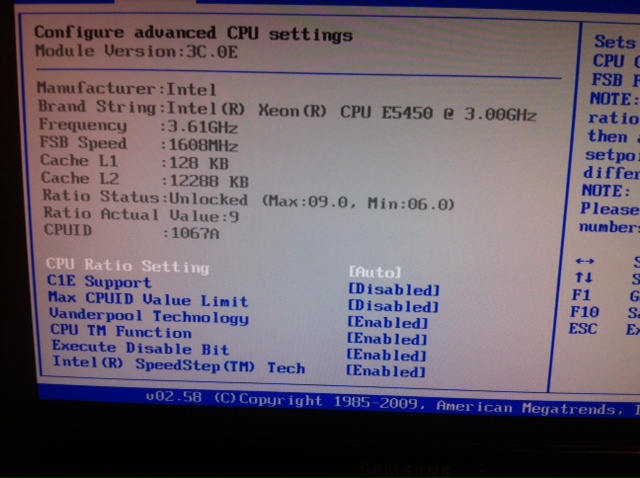

дядя писал(а):
Сделай так:
Выставил так:
Добавлено спустя 36 секунд:
DRAM Freq выставлял в авто, 667 - после загрузки win сразу бсоды.
а у тебя же там нету параметра который напряжение на проце меняет... (
VTT_CPU - это не то - http://www.probios.ru/options/overclock ... elect.html ,в моём биосе оно назывется "FSB Termination voltage"

SUBfocus писал(а):
Разумеется.
А глянь тогда в cpu-z, какое напряжение проца показывает когда тест запускаешь ?
У меня 1.200, при FSB400.
Хмм, на 390 - 1.180 V. АИДА и realtemp показывают 1.212 V.
На 400 дальше БСОДа после загрузки системы не доходит, но я уверен, что напряжение такое же.
Видимо проблема в этом. Но тогда такой вопрос: неужели может быть такое, что даже при поднятии шины всего лишь на 350 (333 стандартные), БСОДа после загрузки системы нет, но память сыпется на тестах?
Добавлено спустя 1 минуту 39 секунд:
На этой мамке напругу по ЦПУ не поднять, видимо придется смириться, либо взять на авито нормальную, с возможностью поднятия напруги.
Мне бы только понять, в этом ли проблема.
