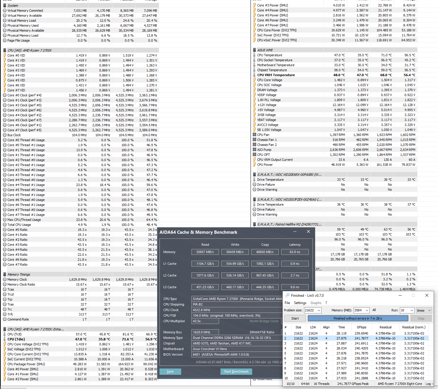

Можно добавить в статистику разгона
2700x 4525 MHz
CH6 6401
32GB ADATA 3200 MHZ XPG Z1-HS RED Dual rank @3266 16-16-16-32
bclk 104
Aerocool P7-L240
24/7
CINEBENCH 1978
offser + 0.075
soc 1.025
ram 1.35
relax троттлинг включен
stat.PNG [ 341.07 КБ | Просмотров: 1270 ]
