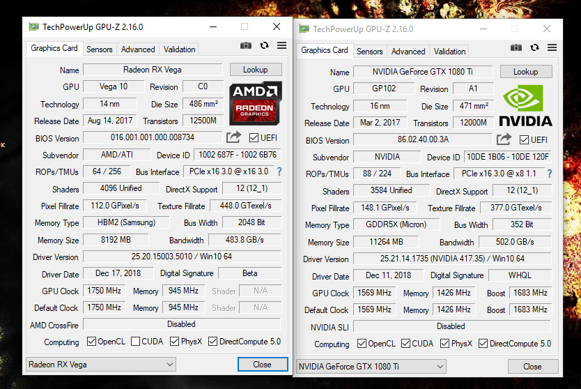

Как такое возможно?
x16 + x8
gpuz.PNG [ 177.69 КБ | Просмотров: 1253 ]

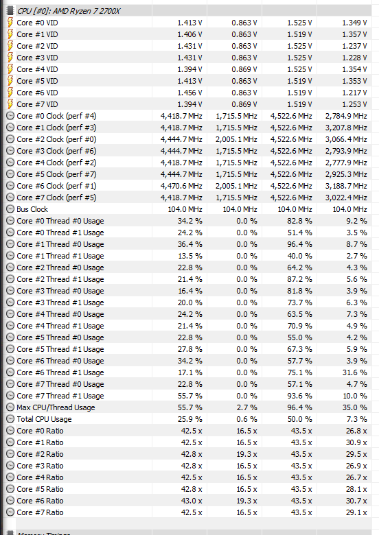

сейчас не могу перезагружать машину, лимит по потреблению 1000Вт по vrm по прежнему упирается в 168A
в игрухах так
freq.PNG [ 89.13 КБ | Просмотров: 1151 ]
самый важный момент - такого не удавалось достичь - пока не поменял охлад, сейчас водянка с заявленным TDP 380Вт
