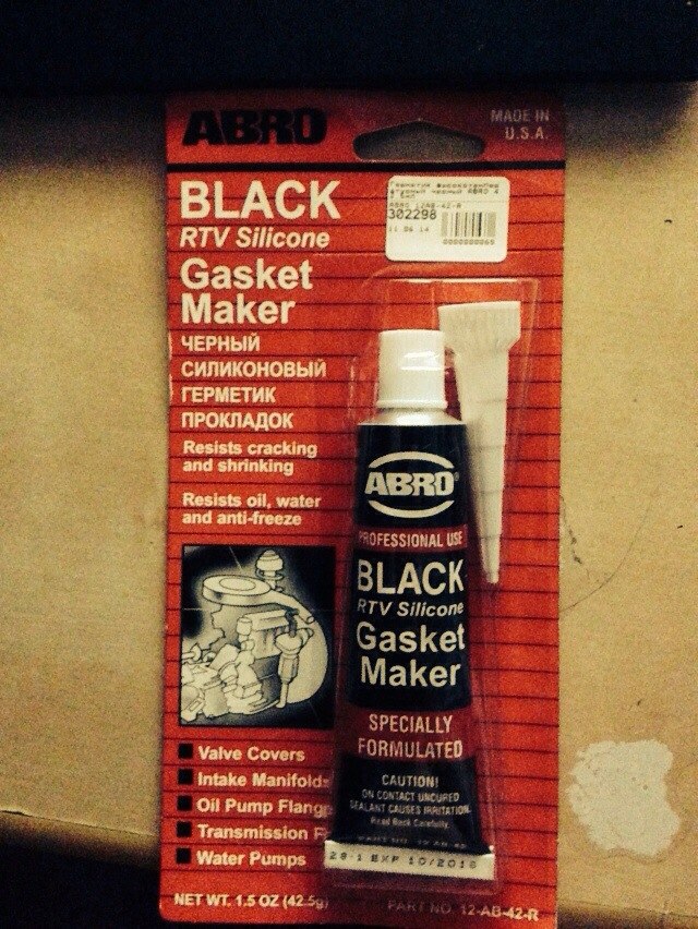

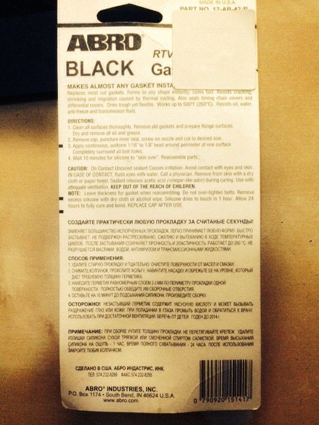

Всем привет! Хочу скальпировать проц (с заменой термоинтерфейса на ЖМ), но не уверен в герметике. Купил ABRO (фото прилагаются). Немного не понимаю, я на него клею крышку к процу и им же замазываю конденсаторы? Когда крышку налепил обратно на проц, просто зажать его сокетом и ждать, пока подсохнет герметик? Спасибо за ответы, извиняюсь, если не в тему..

1. Герметик подойдёт. Старый я счищаю любой пластиковой картой, с последующим обезжириванием поверхности как кристала и крышки, так и текстолита.
2. Конденсаторы я ничем не замазываю, ибо наношу ЖМ с умом - объёмом примерно 1\2 спичечной головки. Наносить ЖМ нужно как на кристалл, так и на крышку.
3. Наноси герметик не по всему периметру крышки - оставь свободное от герметика место. После скальпирования на текстолите увидишь, что родной Интеловский герметик тоже нанесён не по всему периметру. Я например вообще промазываю герметиком только "ушки" крышки.
4. После нанесения герметика кладёшь крышку на текстолит и вставляешь проц в сокет, зажимаешь сокетной планкой. Можешь тут же устанавливать кулер и тут же запускать комп, в процессе работы он сам засохнет.

Спасибо большое!

Ради набивания рук перемазал 5800К. На кристалл и на крышку понадобилось слёзы ЖМа. Что ещё меня поразило, примеряя крышки на кристалле удивился, насколько хорошо "приклеились" друг к другу. Края обмазал ABROвским герметиком (фотка двумя постами выше).
