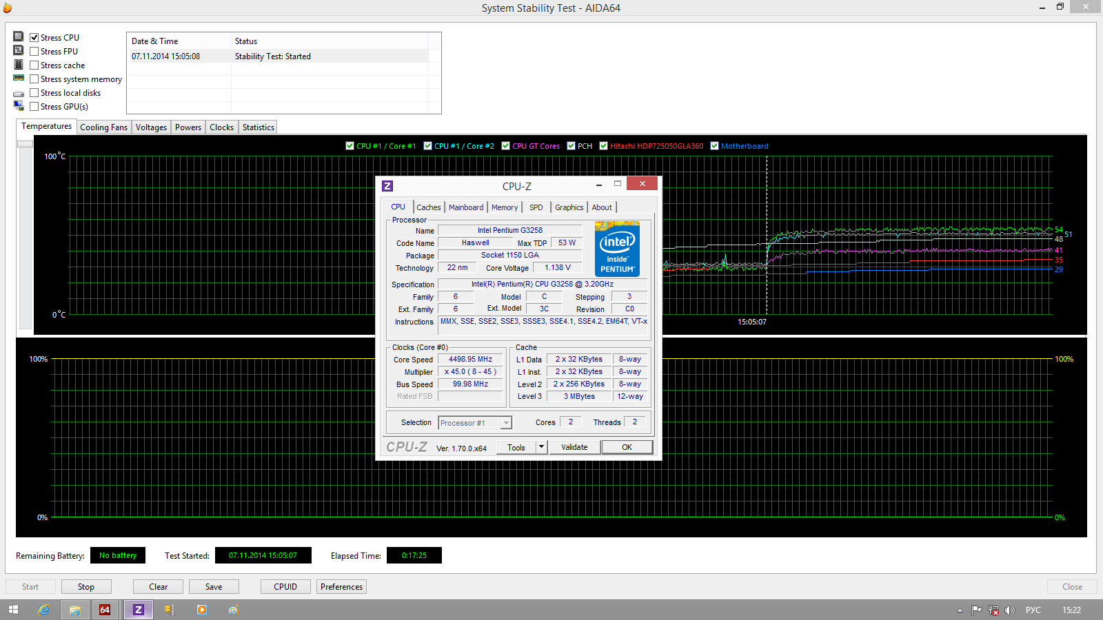

В честь парада и курса доллара... на боксовом кулере
Безымянный454.png [ 79.37 КБ | Просмотров: 1764 ]

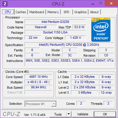

P.S. На 4900 МГц вроде бы работает стабильно (проверял Prime95, BF4, Eurotrack Simulator 2) мой G3258, охлаждение заменил на True Spirit 140. Температуры в играх 70, в бенчмарках до 90-95 (нужен скальп)...
Стабильность проверять очень долго, тоскливо и муторно...
тогда экономии совсем не получается ? g3258+True Spirit 140 = i3+бокс, ещё минусом у пенька в разгоне повышенное потребление
Регистрация: 22.05.2012
А кто сказал, что я купил True Spirit 140? :old_biggrin:
Топовый воздух этому процессору не нужен. Если сильно разгонять (>4,7 ГГц), нужен скальп. Со скальпом и BOX'овое охлаждения справится в таком разгоне наверняка. Тут вопрос не в экономии, а скорее в смелости: все-таки далеко не каждый оверклокер будет скальпировать. :) А в разгоне G3258 достигает Core i3 в играх будучи при этом дешевле, материнка/охлаждение при этом те же самые. А кое-где он может быть даже быстрее: 1, 2, 3, 4, 5 и т.д.
