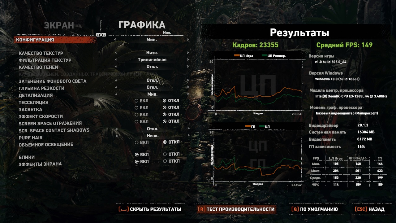

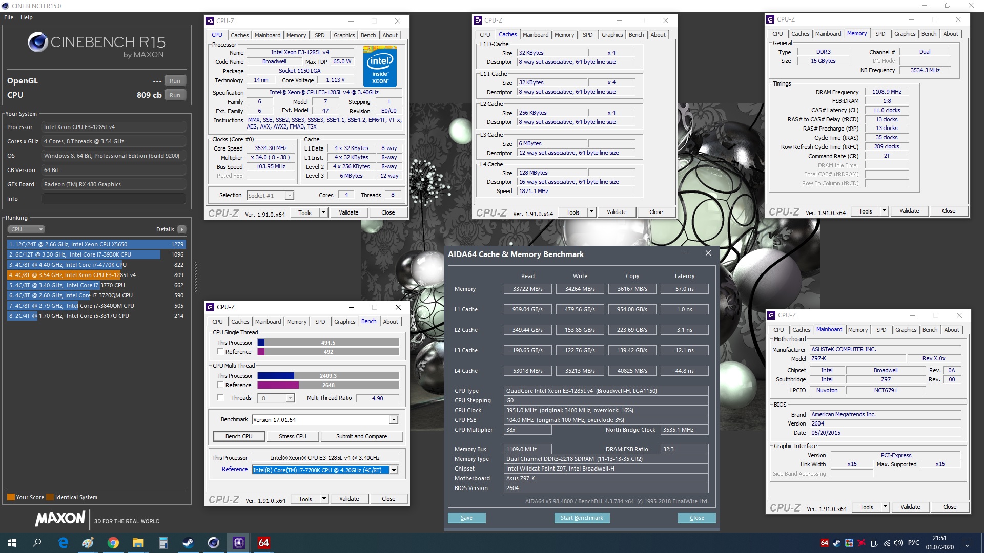

Множитель 4х ядер - 37. нб 34, кеш л4 - 1800. На асус z97-k эти множители не меняются, так же недоступен множитель страпов. Разгон только шиной, стабильно 104. О хорошем, если смотреть не синтетику, а тесты в играх - то по результатам от различных людей 1285 немного обошел 5850@4.2
Ссылка на таблицу
https://docs.google.com/spreadsheets/u/ ... U/htmlview
Настройки минимальные. Версия игры последняя, бесплатная демо из стима, если кому интересно.
Игра: shadow of the tomb raider

Не самый показательный тест проца. Так же как в аиде показывает +/- разные цифры, а при реальной игре упор в ГПУ из-за совершенно других настроек сглаживания, освещения и тд.
Я слышал, что ларка любит хорошую оперативку. У меня сейчас 1866 10 11 10 30 cr1 и её хватает
ШАДОУ ОФ ЗЕ ТОМ РЭЙДА
:roll:
i7 5950HQ, 4,2/1.310v, ring 3.8/auto, L4 2200, 1866 10 11 10 30 cr1

Два скрина, как я вижу, это на одной конфигурации? Это ультра пресет? А на таких настройках какой результат?
Да, на одной.
Artapog писал(а):
Это ультра пресет?
Такой? В игре это "Макс."
Регистрация: 19.09.2016
Vantuzdera писал(а):
В игре это "Макс."
За тесты спасибо. Но уж очень низкий цп рендер, такой обычно на 4/4 камнях. НТ точно включён?
Регистрация: 27.04.2020
Ограничение из-за 4гб GTX 970 видеопамяти в sli и файла подкачки на HDD
