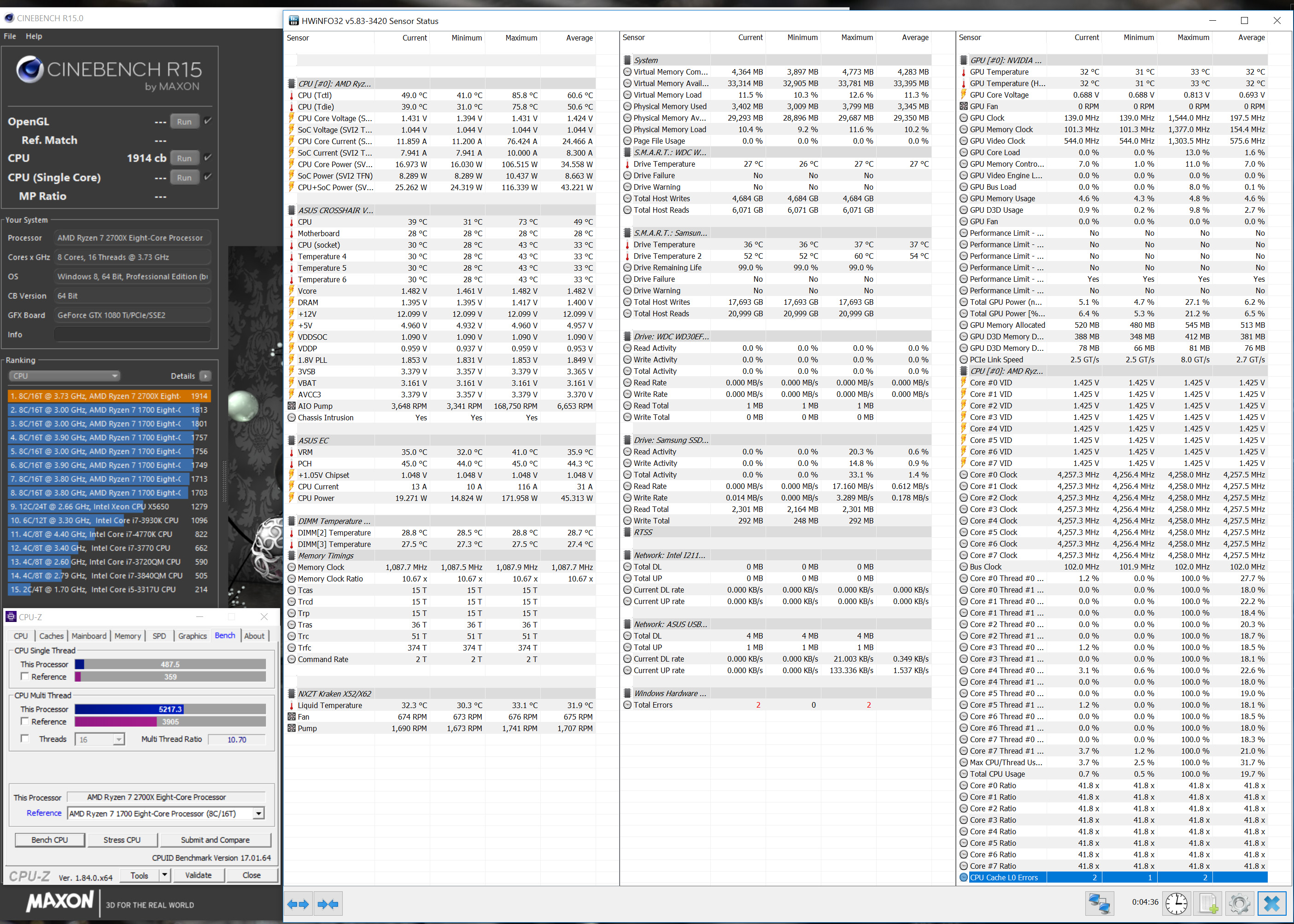

2700X @4260 CH6 6101
4260 взяли как 2 пальца об асфальт :-)
upd1: с датчика безусловно ж*** твориться... и память пока не трогал
upd2: хреново намазал пасту, уходит в защиту :-( или кривая крышка проца
тык
4260.jpg [ 1.99 МБ | Просмотров: 1388 ]
