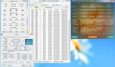

Регистрация: 29.01.2010
Фото: 21
Решил оставить на постоянку и больше мучить не буду. Напряжение по биосу и мультиметру 1.345-1.35v под нагрузкой, напряжение памяти 1.66v по мультиметру, CPU I/O Voltage - 1.11v. Тестировал при работающей встройке 1.3GHz.
i5-3570k @4.7GHz 131Gfl 2133MHz ram.jpg [ 476.67 КБ | Просмотров: 2842 ]

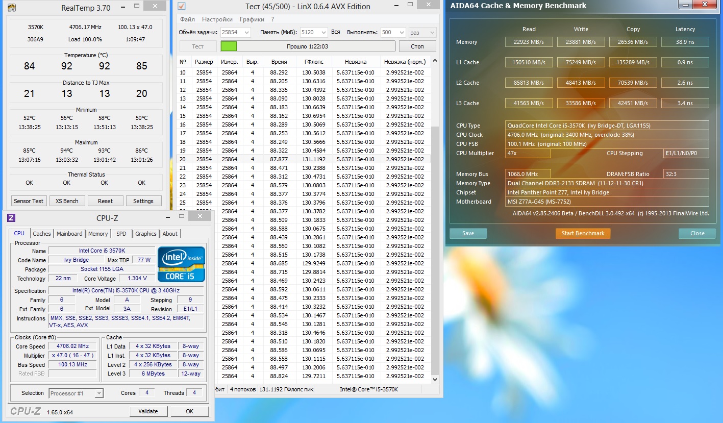

Фото: 21
Вот мне интересна следующая вещь, по мультиметру напряжение на цп не просаживается, под нагрузкой даже чуть задирается. По cpu-z и аиде все наоборот и как видно из скриншота просадки значительные, но если смотреть журнал событий, то ошибка 19 возникала именно в момент просадки напряжения до 1.288-1.296v, по мультиметру в это время ничего не было.
