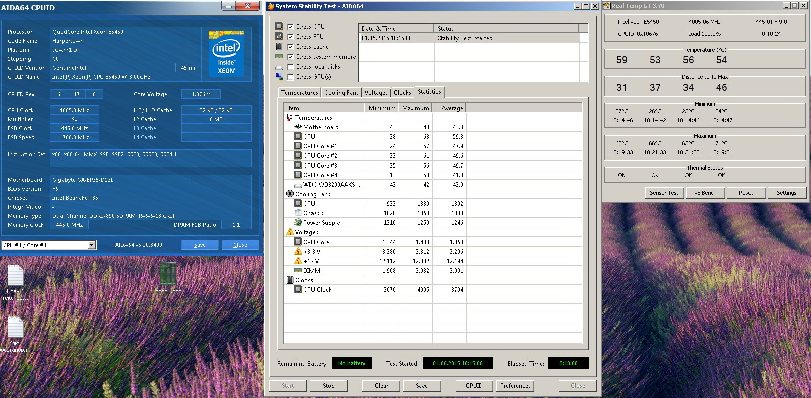

Разгон Xeon E5450 oc 4Ghz и стресс тест процессора AIDA64
Кулер для процессора Scythe Ninja3 Rev B 3 вентилятора
напряжение на процессор в биосе cpu voltage control 1.45V ,fsb overvoltage control +020V , GMCH OverVoltage Control +010 , 445x9
Чтобы розгонять 4Ghz надо супер кулер http://www.youtube.com/watch?v=u5zw2EBfLCQ
Другие характеристики
- Inno3D iChill GeForce GTX 960 Ultra
- Xeon e5450 3GHz разгон OC 4Ghz, аналог Core 2 Quad
- Gigabyte GA-EP35-DS3L
- RAM DDR2 -7GB
- HDD
- ATX 700W HIPER M700n
Процессор может сгореть если у вас система охлаждения слабо охлаждает у меня 36минут продержался это рекорд ,тест остановился комп не завис ,северный мост мне кажется перегревается
Комментарий к файлу: Scythe Ninja3 Rev B 3 вентилятора
aaaaa.jpg [ 496.78 КБ | Просмотров: 1586 ]
Xeon e5450 OC 4Ghz , Scythe Ninja3 Rev B ,Inno3D iChill GeForce GTX 960 Ultra , Gigabyte GA-EP45-UD3LR ,DDR2 -8GB , SDD Sata-3 , ATX 750W HIPER M700n
Последний раз редактировалось vovan1988rus 01.06.2015 20:17, всего редактировалось 2 раз(а).
тресс тест процессора AIDA64 - более лёгкого теста не найдёшь. то же самое, что загрузить винду после пары манипуляций в биосе
Последний раз редактировалось sarge8383 01.06.2015 20:33, всего редактировалось 1 раз.
Регистрация: 17.05.2015
Добавлено спустя 1 минуту 55 секунд:
тресс тест процессора AIDA64 - более лёгкого теста не найдёшь. то же самое, что загрузить винду после пары манипуляций в биосе[/quote]
В играх вообще на 10градусов меньше
