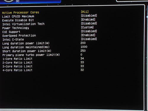

Что такое может быть с процом 2600К, все программы эверест , линкс показывают 2 ядра вместо четырех, типо двухядерный проц ...
Intel Core i7-2600K, Scythe Mine 2, MSI P67A-GD65 (B3),Corsair 2*4096 (CMX4GX3M1A1600C9), HD103SJ, Chieftec CFT-600-14CS, Gigabyte GV-N560OC-1GI
Регистрация: 12.08.2008
Откуда: Простоквашино
mibex Процессоры Intel семейства Core i3/i5/i7 (микроархитектура Sandy Bridge). #9597665 сними галочку(так правильнее), либо поставь 8 или 4 (точно не знаю как в случае с процом с НТ) и ребут.
в загрузка системы, случаем не шаманили ? если да, снимите галку число процессоров#77
если в БИОС..то All cтавьте(по ядрам)#77
лучше быть бараном среди мудрецов, чем мудрецом среди ...
спс помогло) я знал про эту натсройку, просто подзабыл) не думал что смена проца 2500К на 2600к винда выдаст такую фишку)
