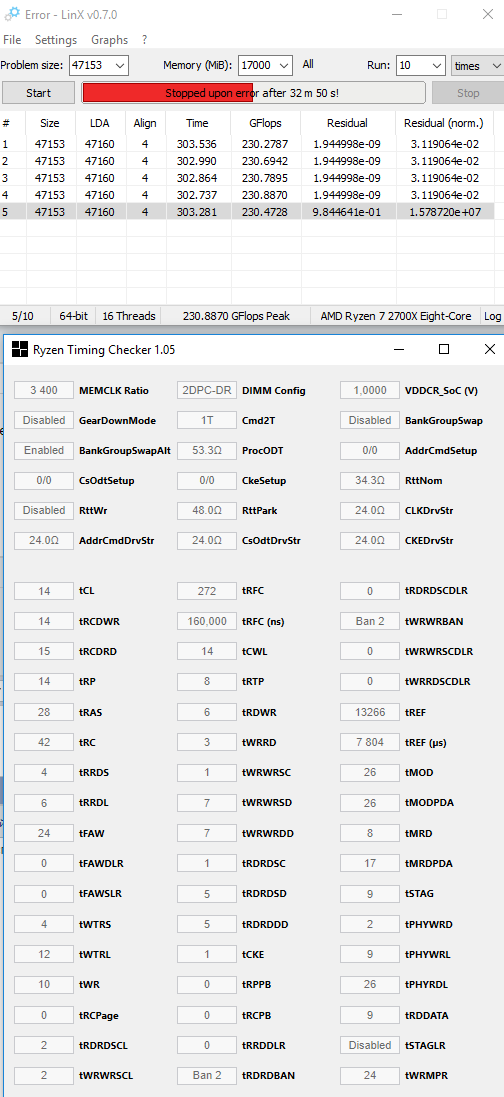

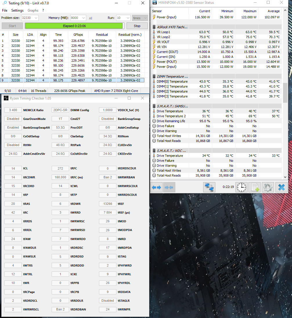

Dark_Cloud, для 32гб 8х4 хватит задачи в 8000? Или нужно линейно увеличивать объём задачи?
linx 8000 10 прогонов
3400 stable.png [ 505.14 КБ | Просмотров: 1288 ]
5800X3D, ASRock X470 Taichi, Sapphire 7900XTX Nitro+, G.Skill FlareX 4x8 3733CL16 (B-die),Samsung 970PRO 1TB+SM961 256GB+2х Crusial MX500 500GB+1x 2TB

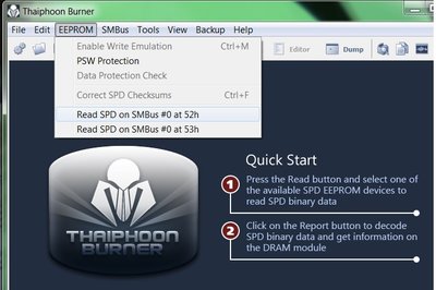

Всем добрый день!
Такой вопрос - у меня есть оперативная память AMD Radeon R7 Performance Series [R748G2606U2S-U] 8гб
Хочу ее разогнать,но не понимаю какие тайминги и вольт ставить
Нашел программу DRAM Calculator,нужно выбрать тип памяти (Samsung,Hynix,Micron) но я тоже не знаю какой тип у меня

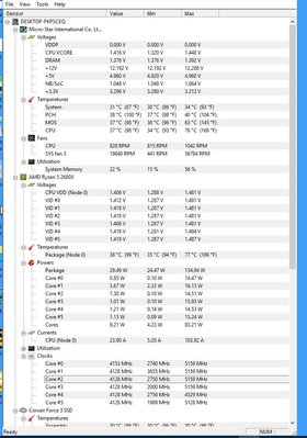

Регистрация: 24.03.2010
Приветствую всех ! Вопрос . Отключил лимиты в биосе . (оффсет питания на проц сделать не могу, нет такой настройки в БИОС , только один параметр управления вольтажем CPU , MSI B450A-PRO). Вот такая картинка в тесте LINX. Безопасно ли такое напряжение выставляемое в режиме AUTO на проц? И, что это ? глюк Hwmonitor или реально на 1 ядро задирает частоты до 5Ггц?
cpu.jpg [ 193.05 КБ | Просмотров: 1256 ]
ну вообще обычно выбирают половину от реалbного объема установленной памяти.

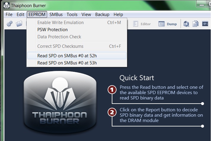

http://www.softnology.biz/files/thphn150.zip и делаешb
как на картинке
456.jpg [ 95.57 КБ | Просмотров: 1235 ]

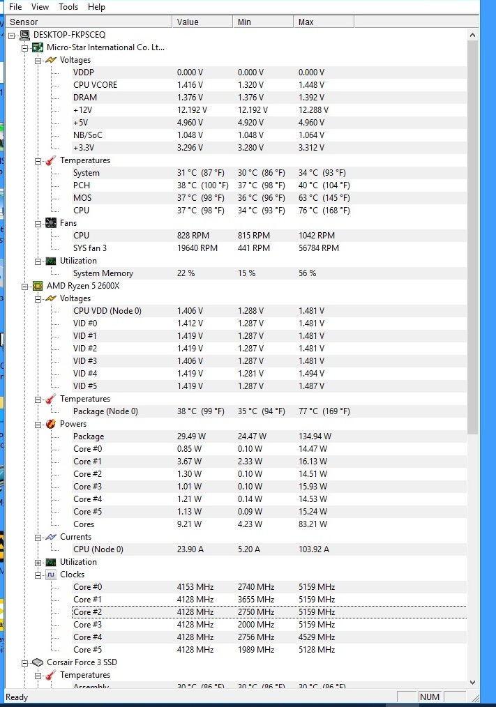

Господа, есть вопрос ламера.
сменил куллер, поставил Wraith Prism, предварительно проведя полировку площадки (без фанатизма), после старого куллера температура упала на 12 градусов, было 75, стало 63 всё под нагрузкой и 20ю проходами LinX 6.5.
Но суть в том, что смущает температура в простое меньше 30 а под 100% 63, не слишком ли большая разница?
термопаста MX4

Регистрация: 08.06.2013
Откуда: Владивосток
ну щас по зиме у меня тож стала до 28 падатb,а летом минимум около 33-34 держаласb

aleksei123321, я лишь сказал, что У МЕНЯ на X470 Taichi НЕ работает разгон по шине. И не работал даже тогда, когда были 2 плашки. Чел спросил про то, как ему оперативу гнать ("оставлять ли 3500"), я ответил, что такого множителя вообще в биосе нет. Если ты коммент не понял - уж извини. ^_^
P.s. что за невязка? Тайминг какой-то шалит? Или напругу на SoC попробовать поднять? Странно то, что до этого сделал 5 прогонов на 28000 при тех же настройках - всё работало, но по времени было больше часа, если не полтора. И какая там критическая темпа по ОЗУ? 51? Забыл что-то...
Linx
linx.png [ 43.59 КБ | Просмотров: 1199 ]

El1x3r7714
эта ошибка называется виндовс, она по-своему распределяет и резервирует память, может у теста во время прогона была отобрана память
разгон по шине на М7 тоже не особо работает

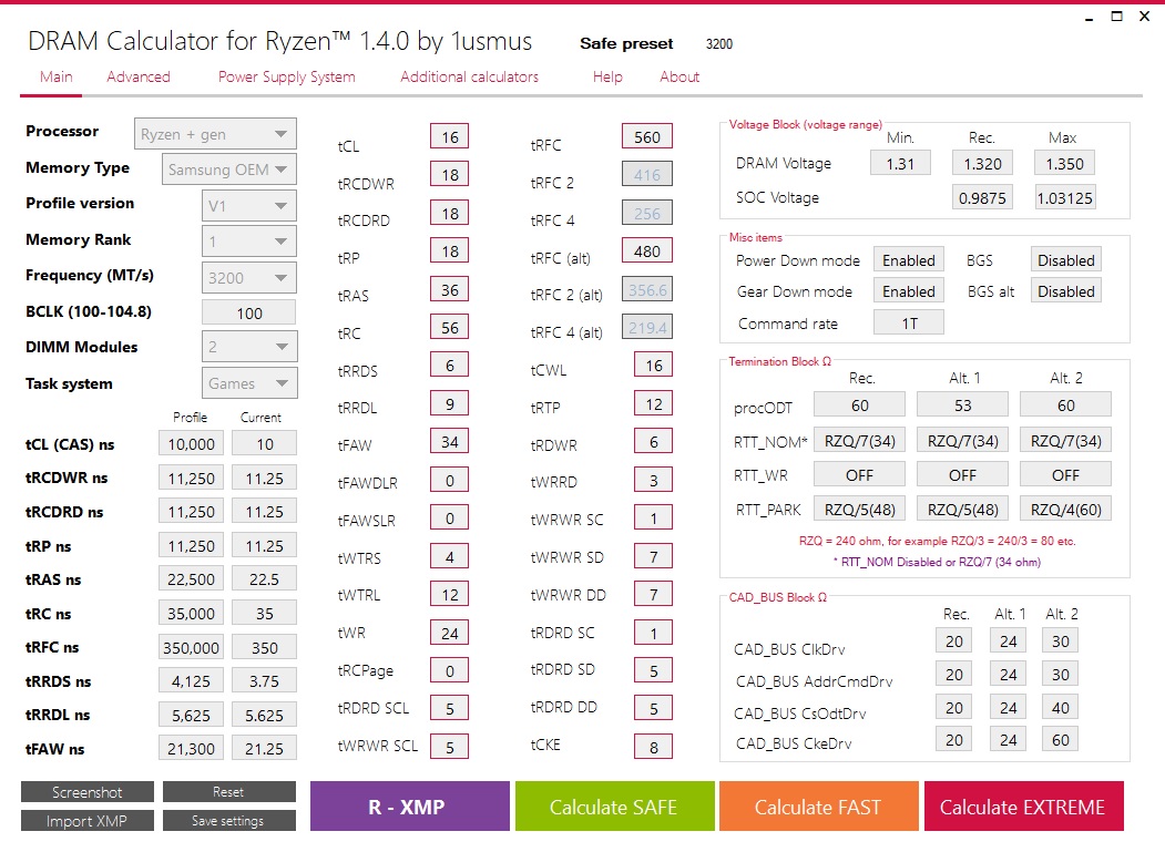

Ладно, не буду эксперемнтировать, попробую данные из проги вбить. Посмотрите пожалуйста уважаемые, всё верно ввёл?
Напомню:
Asrock b450 gaming k4
Ryzen 2600
Оперативка samsung M378A1K43BB2-CRC 8gb
333.jpg [ 233.81 КБ | Просмотров: 1016 ]
