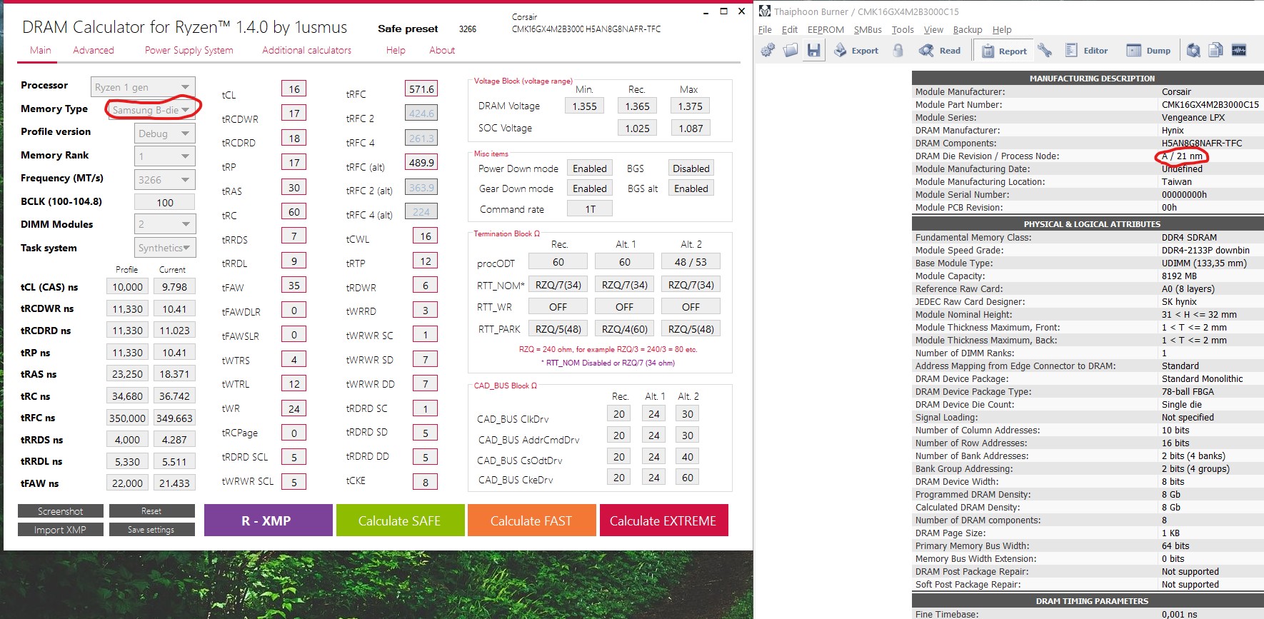

MarWood писал(а):
1 Шаг. На картинке в красной рамке. Нам нужно выбрать тип памяти и версию профиля. Версия профиля - это 2 встроенных в калькулятор пресета V1 и V2 для каждого типа памяти, они хранят данные о задержках оперативной памяти для систем Ryzen. Не нужно путать и сравнивать с Intel XMP, контроллеры памяти разные. В большинстве случаев рекомендуется использовать профиль V1, этот профиль является "народным" , подходит большинству пользователей. Профиль V2 является альтернативным , он предназначен для систем , которым не подошел профиль V1 (нет старта системы или много ошибок). И нажать кнопку "R-XMP".
Почему Тайфун определяет что у меня чипы Хуникс А-Die а DRAM calc показывает b-die Samsung, при импорте с тайфуна html файла?
Потому что калькулятор ничего не определяет, параметры своей системы нужно выбрать самостоятельно. Самсунг просто первый в выпадающем списке, вот он и выпадает.
По тайфуну у Вас память на чипах Хуникс А дай, то что Вы подгружаете в калькулятор это временные задержки самих чипов памяти и в калке надо собственноручно переключатьна на хуникс и выбирать А дай, ибо сам файл ни как не несет в себе этой информации для калькулятра.
Регистрация: 02.12.2009
vagoneo Как вариант можно не меняя таймингов поменять CR c 1T на 2Т.
