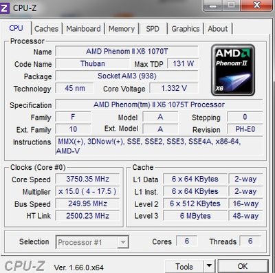

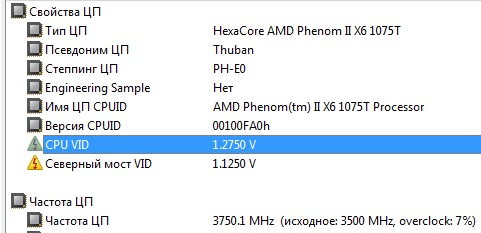

Tritonk7
Tritonk7 писал(а):
какой у тебя вид процессора?
Напряжение чтоли дефолтное? Судя по показаниям AIDA64 - 1.4v
Tritonk7 писал(а):
Только зумеру повезло с его анлокнутой Zosmа'ой.
Ты его плату видел? Если да, то дальше можно прекратить беседу.
Что-то вы путаете, наверно.
Компьютер-разгон-CPU VID\Северный мост VID.

crazy_yan
Нет, ничего не путаю! ;)

Overclock[er]
жесть. у меня виды 1.325/1.150 и то 4 Ghz не берет, а тут вообще все печально :shock:

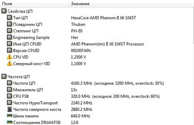

Регистрация: 25.11.2010
Откуда: Ярославская обл
у меня нормально работает проц....cpu vid=1,250 nb vid=1,125
сейчас на нем 4015 мгц при 1,392...1,410 в
cpu nb=ht=2700 при 1,2 в...
никаких проблем...тьфу-тьфу...
crazy_yan
Вид высокий у тебя , отсюда и накидывать нужно на процессор побольше . У моего 1075 VID 1.275
+ для разгона Тубана желательно иметь чипсет серии 8хх и выше.
