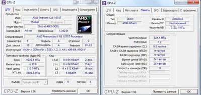

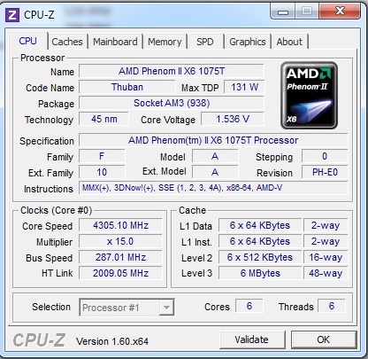

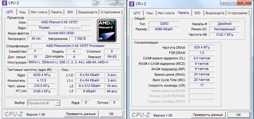

Пару скринов разгона на обычной МП , зависит от ЦП разгон больше , чем от МП
Комментарий к файлу: 4.0
post-1119-0-17824100-1328702279.jpg [ 141.82 КБ | Просмотров: 821 ]
4305.jpg [ 82.03 КБ | Просмотров: 821 ]
http://valid.canardpc.com/v0pw6y http://valid.canardpc.com/kq21c1 http://valid.x86.fr/3jg01g
