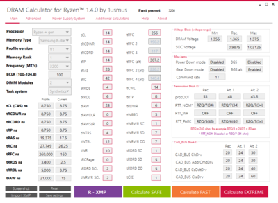

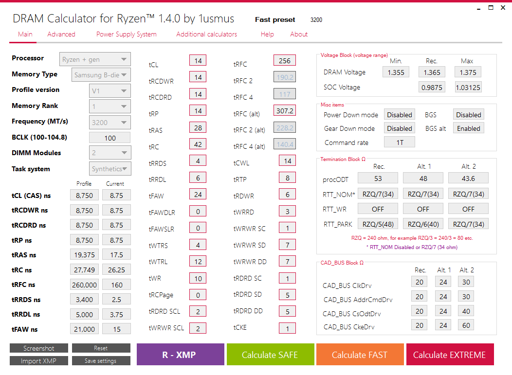

Помогите пожалуйста, я скоро с ума сойду, не одно значение не подходит для памяти из калькулятора, комп тупо не стартует (f9). Даже на стоковых 3200 не стартует.....
Чипы Самсунг Б дай, а такое ощущение что самые бракованые в мире(
на 4.9 биосе хотя бы запускается, выше привет f9
3.png [ 69.55 КБ | Просмотров: 1413 ]
на 5.2 биосе даже эти значения не запускаются
Ryzen 5 3600 + Msi X470 Gaming Pro MAX + Inno3D GeForce GTX 1070 Ti iChill X4 + Enermax Revobron 600W + 2x16gb G.Skill f4-3200c16d-32gfx

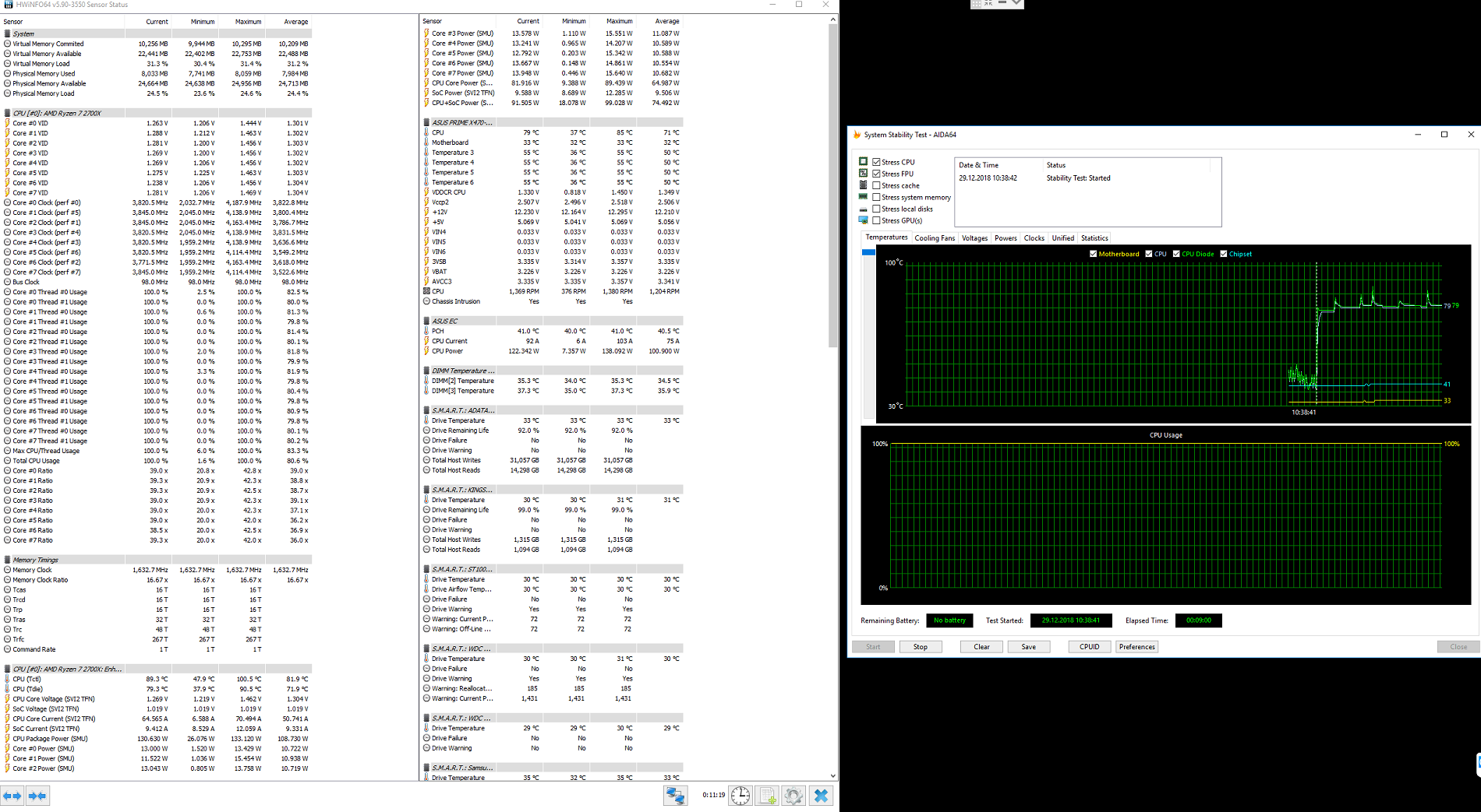

Ещё раз взываю к помощи, комп
R7-2700x (в стоке)
Мать Asus prime-x470-pro
Corsair CMR32GX4M2F3600C18 (средней высоты)
Кулер DEEPCOOL REDHAT, 140мм
Корпус Antec Gamer Twelve Hundred V3 (Занята только нижняя корзина с ХДД, вентили копуса на минималках)
ВК Palit SJS 2080
БП Corsair HX Series HX650 650 Вт
Собственно поменял куллер на DEEPCOOL REDHAT, но ситуация практически не изменилась. Всё те же ~80 под нагрузкой.
Да ещё странные скачки температуры в 10-15 градусов. В общем я в непонятках, датчики врут? Процессор такой горячий? Напряжение понижать?
прогрев.PNG [ 411.59 КБ | Просмотров: 1412 ]
У тебя обороты кулера CPU всего 1300. Разве это годится? Еще все потоки CPU на 100% загружены - случайно майнер не копает Monero на твоем процессоре?
У меня 2700Х тоже в стоке, в играх редко выше 70с и потоки все на 100% никогда не загружены, запас производительности большой у процессора.
Регистрация: 11.11.2014
Фото: 42
Скачки норма при автоматическом управлении. Если хочешь избавиться от скачков, то переведи проц на фиксированный множитель и подбери минимальное стабильное напряжение.
R7-2700x (в стоке)
Сделайте офсет -0.1v на VDDCR CPU.
Так тож стрестест аиды.
А макс обороты на этом куллере и так 1400.
https://www.citilink.ru/catalog/compute ... rs/898397/
Добавлено спустя 1 минуту 50 секунд:
тоже к этому склоняюсь.
тепеерь вечером пробовать буду... последний рабочий день всё же.
Добавлено спустя 2 минуты 21 секунду:
Ещё тут смотрю вышел 4027 биос...
PRIME X470-PRO BIOS 4207
Improve compatibility and performance for Athlon™ with Radeon™ Vega Graphics Processors
Ни кто ещё не пробовал?
AMD Ryzen 9 5900X / Aourus X570s pro AX / Corsair CMR32GX4M2F3600C18 / 3080 Ti

Регистрация: 22.02.2018
vorvort писал(а):
XMP профиля нет у памяти? Если есть, то запускаешь, снижаешь понемногу вольтаж и тайминги, потом пытаешься увеличить частоту.
на XMP профиле она даже не стартует)
Авторов цитат напутали.
Однако скачки могут остаться и при фиксированном множителе. У меня так оно и есть, возможно это как-то от мат. платы зависит.
Если автобуст устраивает, то делайте офсет и будут температуры ощутимо ниже.
У меня в биосе материнки есть готовый профиль для памяти на 3200 Мгц. Он рабочий, я от него отталкивался в разгоне, так как по калькулятору память не гналась, неделю пытался с 2400 Мгц сдвинуть
Позиция в биосе называется Load DRAM Profile. У тебя нет такой? Если нет, то ничем помочь не могу, попробуй к Victor91rus обратиться, он спец по настройке памяти.

Откуда: Беларусь
Это же стресс тест FPU. Та еще грелка. В линксе из шапки столько нет. В этой грелке у меня под ноктуа с дорогой термопастой 70+.
