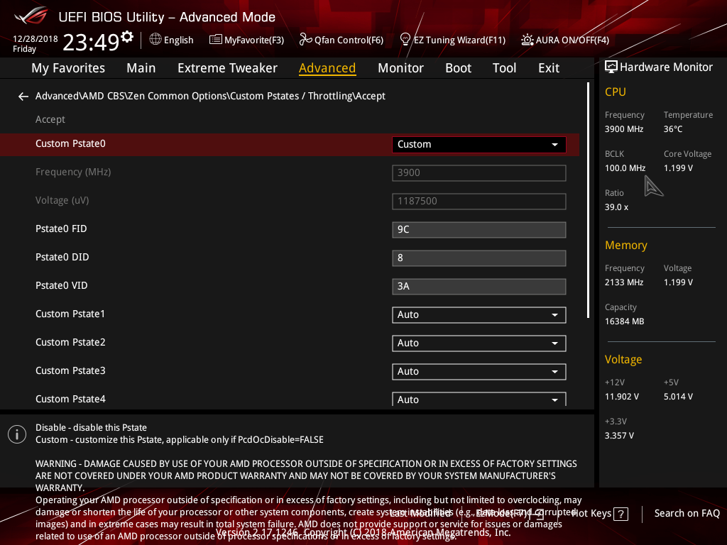

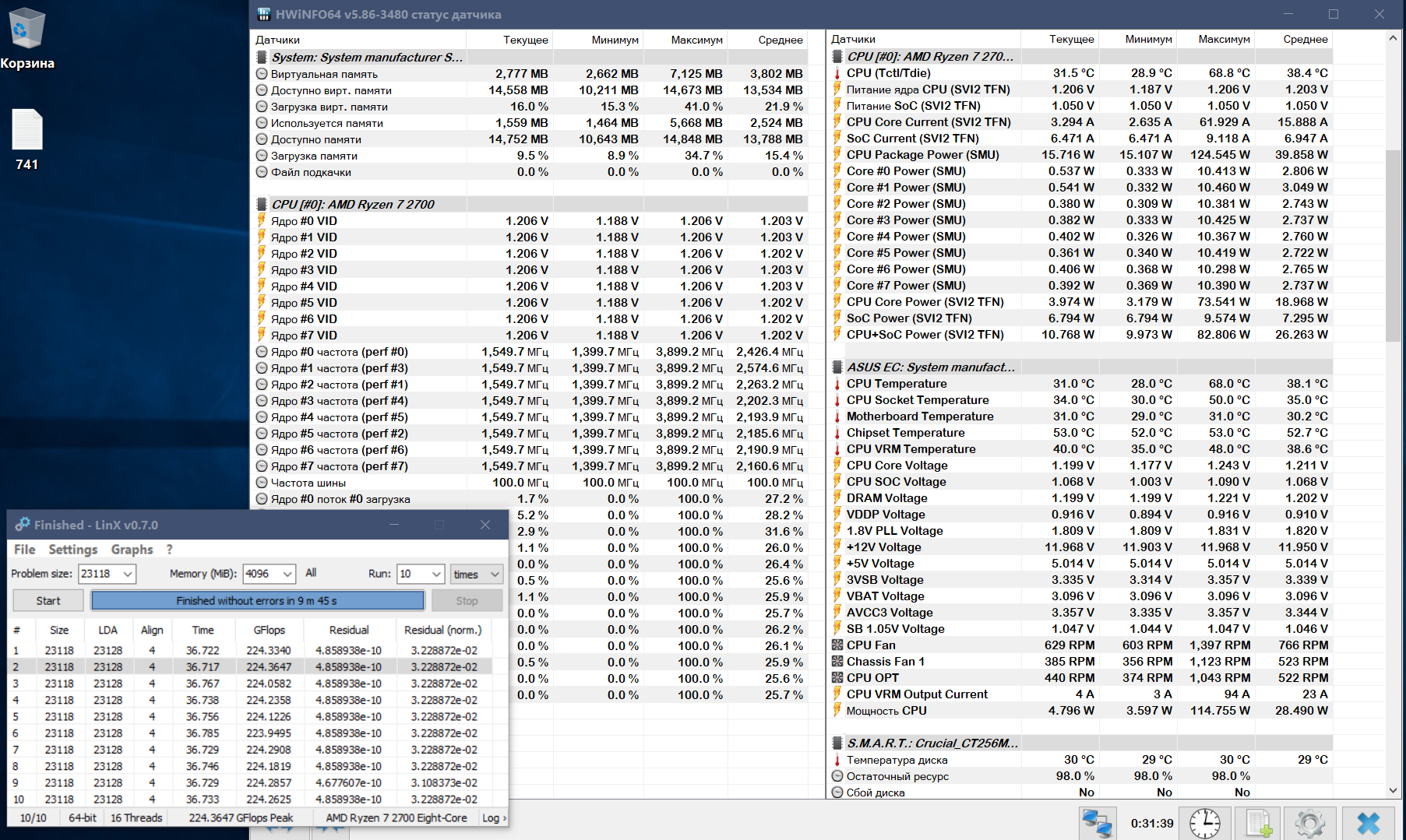

Доброй ночи форумчане. Прошу вашего совета. Система с такими параметрами Ryzen 7 2700 / Asus Crosshair VI Hero / Corsair Vengeance LPX DDR4 CMK16GX4M2B3000C15. Я повысил частоту процессора с использованием функции P-state, с таким параметрами:
частота процессора 3,9
181229180652.png [ 175.13 КБ | Просмотров: 1240 ]
181229180622.png [ 181.56 КБ | Просмотров: 1240 ]
Image 001.png [ 423.51 КБ | Просмотров: 1240 ]
Проверку в LinX v0.7.0 прошла без ошибок. Повышать частоту процессора выше 3,9 пока не планирую. Подскажите пожалуйста может лучше выставить в Offset меньшее значение, а параметры напряжения повысить?

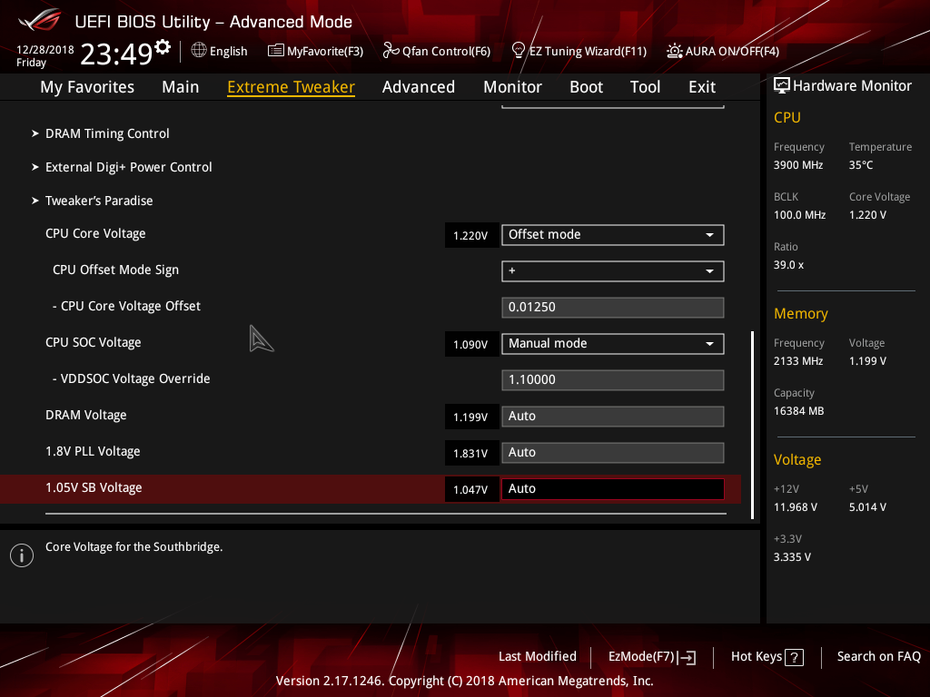

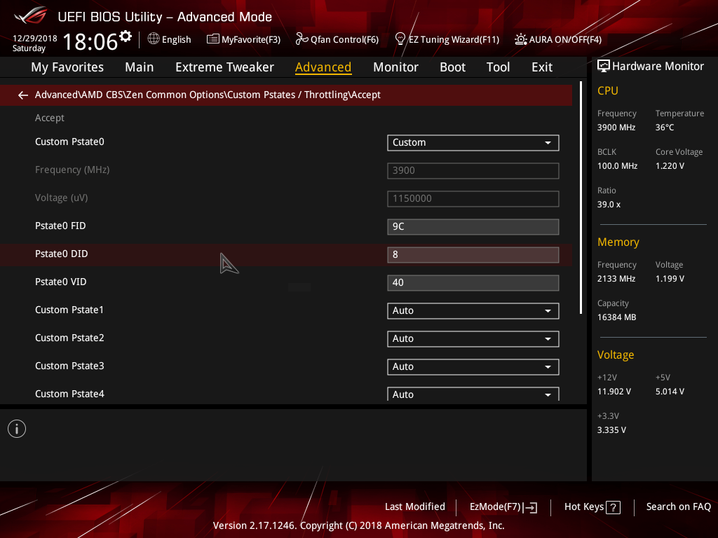

Позавчера я выставлял в биосе такие параметры:
тоже частота 3,9
181228234923.png [ 217.02 КБ | Просмотров: 1240 ]
181228234931.png [ 180.92 КБ | Просмотров: 1240 ]
И система проходила проверку в LinX v0.7.0 без ошибок. А сегодня выставив теже параметры но только изменён VDDSoC на 1,05 и уже не проходит проверку в LinX v0.7.0.

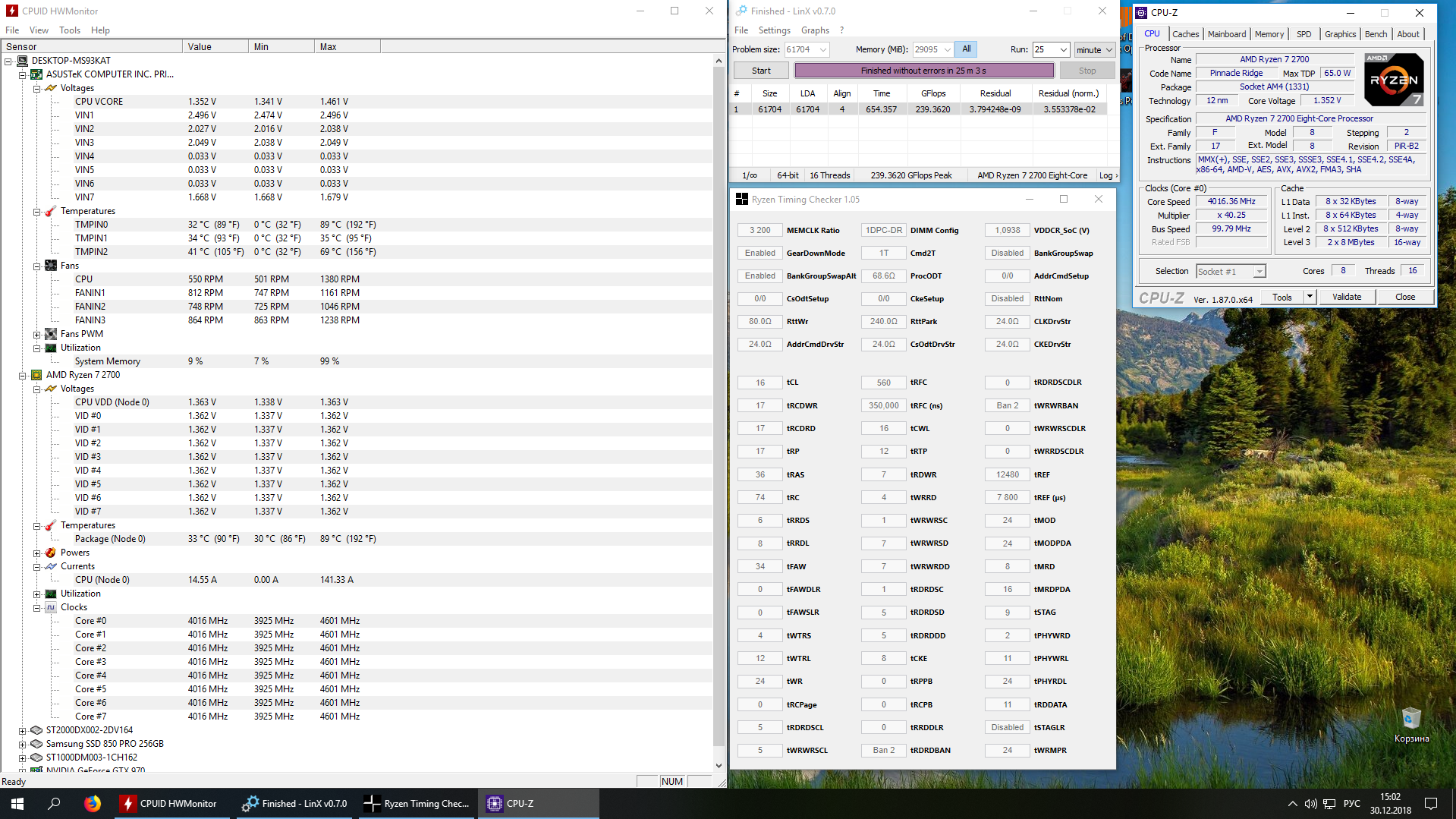

Здарова!
Разогнал свой ryzen 2700, в linx отработал 25 минут без ошибок, максимальная температура была 89градусов.
Кулер be quiet dark rock 4.
Мать: ASUS Prime x470 Pro.
Проц:
4ghz, v1.36, CPU LLC поставил Level 4.
SOC 1.1v, SOC LLC Level 2
Память (M378A2K43BB1-CRC):
3200Mhz, 1.36v, тайминги 16-17-17-17-36.
На более низких таймингах комп уже стартует с бсодами.
Нормальный результат?
Можно с таким конфигом дальше 24/7 работать?
Под спойлером результат HWMonitor, CPU-Z, RTC
