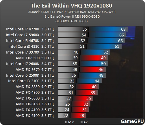

Очень удивили результаты быстродействия хасфейлов в свежевышедшем The Evil Within. Вопрос - чего такого умеет хасфейл, на что неспособны санди и ивики? i3-4330 уложил на лопатки 3970X :roll: AVX2 задействовали что-ли? Или какой-то баг? :D
The Evil Within CPU_Test.jpg [ 84.31 КБ | Просмотров: 1281 ]
