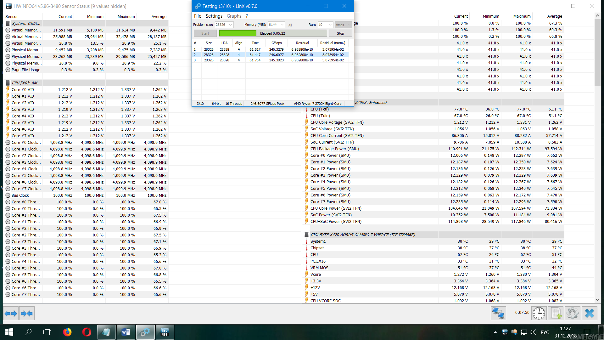

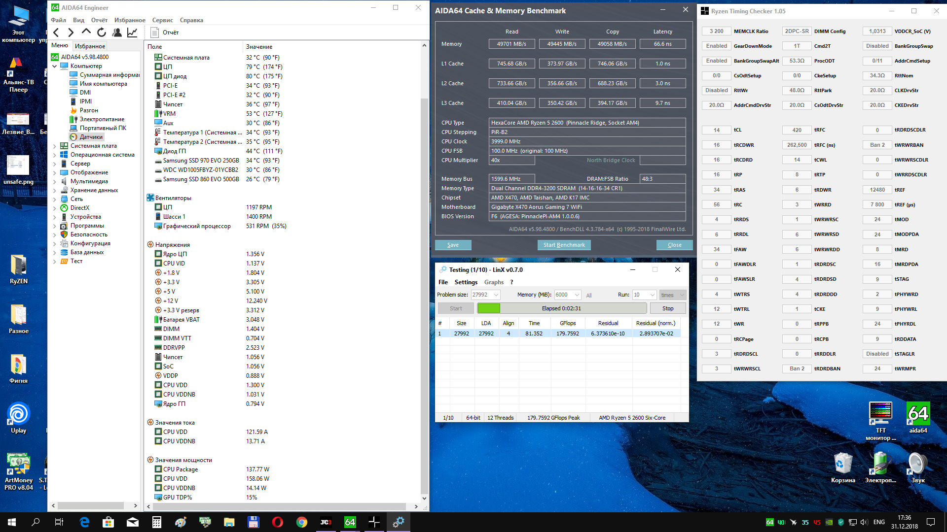

Anklav писал(а):
Можно с таким конфигом дальше 24/7 работать?
На SoC вольтаж высокий, обычно не больше 1.05. Еще можно снизить нагрев системы убавив вольтаж на offset chipset. Еще, судя по твоему мониторингу, у тебя низкие обороты кулеров, ты систему запекаешь свою без продува.
У меня на offset 1.05 стояло, убавил до 1.03 В. Процессор бустит в играх на все ядра 4.2 Ггц минимум (иногда 6 ядер 4.2 - 4.25 Ггц и 2 ядра 4.35 Ггц), температура в пике меньше 70с после 2-х часов Ведьмака 3.
Если не трудно выложи тест кэша и памяти в Аида 64. Выглядит вот так:
у него процессор без X
offset chipset - что это? где это? интересно ...

Регистрация: 30.12.2018
Да, процессор без X, просто 2700.
Понизил SOC до 1.05.
Сейчас посмотрю что с кулерами еще.
cachemem.png [ 91.89 КБ | Просмотров: 1304 ]

Spaik писал(а):
Это очень много. Даже для стресс теста.
К какой температуре надо стремится?

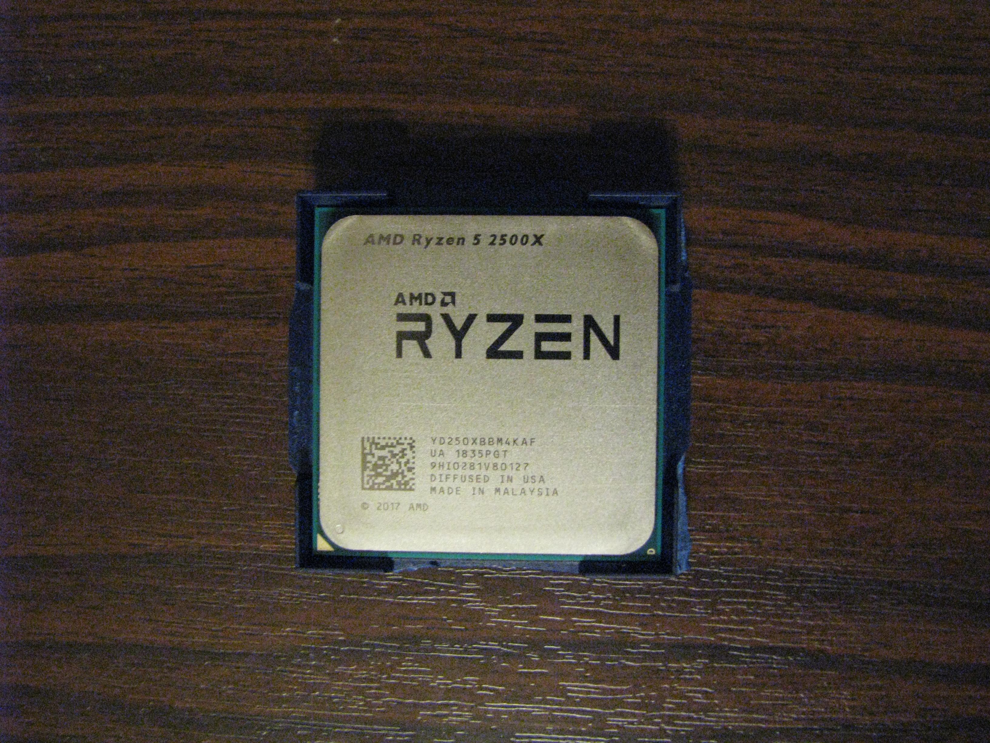

Регистрация: 30.04.2013
приехал подарок на НГ)
RYZEN 5 2500X.JPG [ 1.3 МБ | Просмотров: 1258 ]

Регистрация: 18.01.2013
Откуда: РФ
Фото: 1242
Remarc, носи на здоровье )))
В биосе материнки, в настройках, где CPU Voltage, SoC Voltage. Это напряжение на весь чипсет, которое влияет на нагрев процессора, материнки, памяти, звукового тракта и т.д.

Без изменения напряжения максимум что смог на этой материнке, это 3333, но на 3200 лучше, судя по бенчам аиды, думаю и так нормально.
старайся 70С не превышать,если хочешь что бы проц долго прожил в разгоне
Понизил частоту до 3.8, в общем. А с ней и напряжение на CPU 1.3v, и SOC на 1v. И CPU и SOC LLC теперь Level 2. Со всем этим имею 72 градуса в LinX.
Что скажите?
Что скажите?
так уже нормально,а в тяжелых играх/приложениях и так же летом,как раз будет запас

Мемbеr
Регистрация: 07.03.2011
Фото: 7
Anklav Одним проходом linx не проверить, нужно несколько (больше лучше) проверяйте всегда на одном объёме, к примеру в вашем случае 29000 (ну или 30000 если получиться), выгрузив все ненужные приложения, сможете смотреть рост по гигафлопсам при разгоне памяти и процессора
