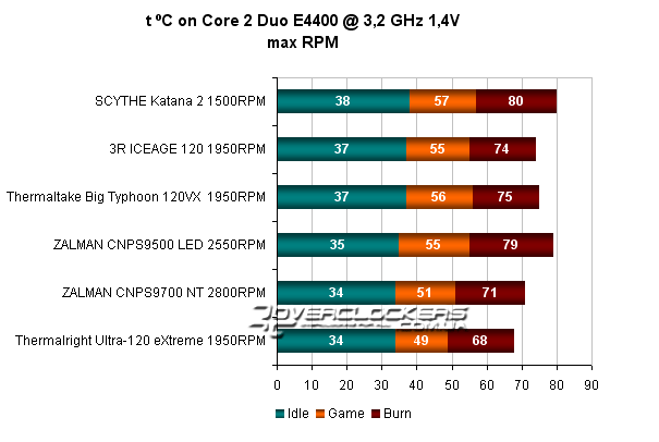

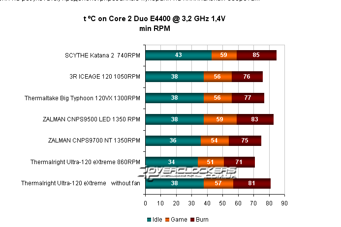

ZALMAN CNPS9700 NT хорош на высоких оборотах от 1500. на максимальных он дотягиватся до эффективности cnps10 performa на средних
min оброты.PNG [ 23.08 КБ | Просмотров: 2222 ]
max обороты.PNG [ 19.73 КБ | Просмотров: 2222 ]
что-то человек упустил из виду
