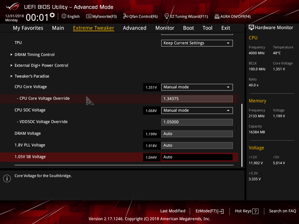

Добрый день. Это все понятно,вопрос в следующем от какого значения отталкивается Offset chipset? Где выставлять напряжение что бы регулировать потом Offset chipset?
У меня по умолчанию 1.05 стоит, понизил до 1.03. У всех индивидуально настраивается.
Регистрация: 20.04.2015
По умолчанию это в Auto? На моей C6H в SOC Voltage я выставил в Manual 1.05, елси переводить в Offset то сбрасывается по моему до 0,85. Значит получается через Offset chipset мне нужно поднять до 1,05? И какая польза от этого будет?
Дело в том что я выставил Core Voltage в Manual 1.34375 и помоему частота процессора у меня всёравно сбрасывается, а если через Offset выставить до данной частоты то тогда не проходит тесты в LinX v0.7.0.

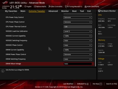

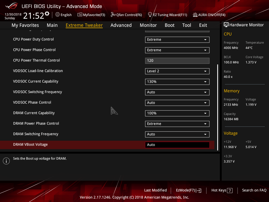

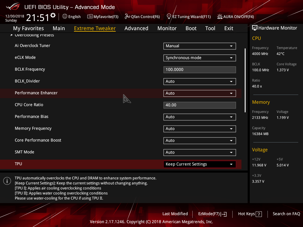

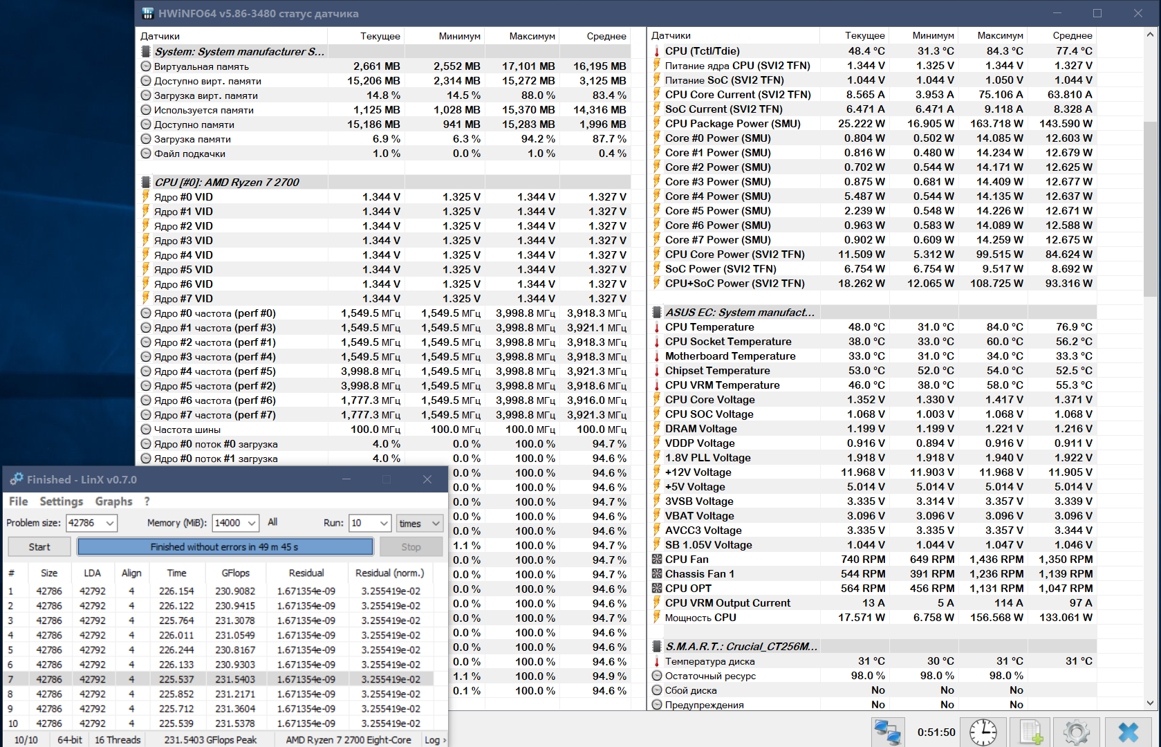

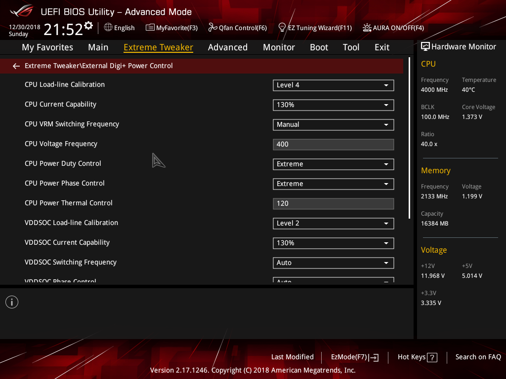

Тогда уважаемые форумчане прошу ещё раз у знатоков вашего совета. Повысил частоту процессора через множитель. Интересуют температуры и энергосбережение, что можно поправить?
