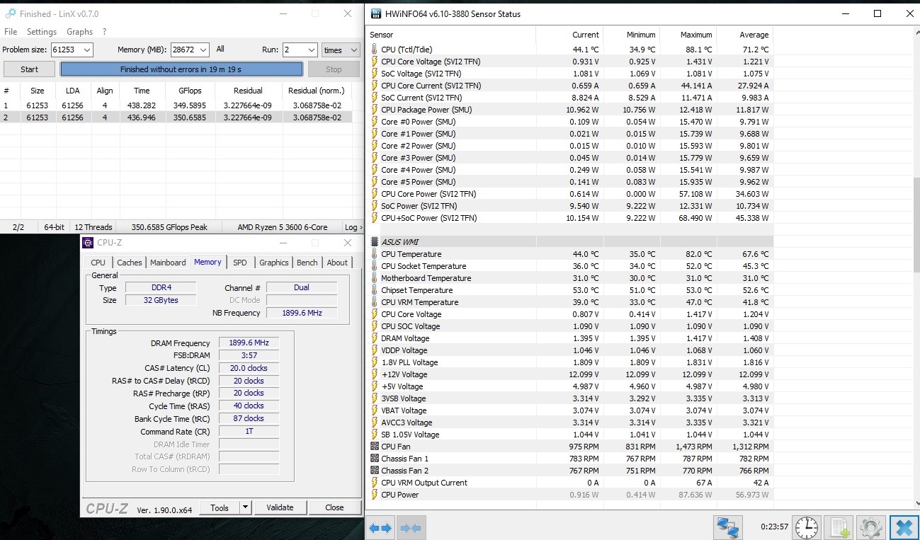

Стоит ли беспокоится о температурах и какому датчику верить?
linx.jpg [ 287.11 КБ | Просмотров: 1024 ]
Asus C6H/ Ryzen 3600@+200 PBO off/32 Gb DR(CRUCIAL Ballistix Sport LT) (Micron E-die)@3800 1.38v(20-20-20-40) 70.1ns(Aida64)
Регистрация: 24.01.2018
SerG_exp скачай hwinfo 3900 версии, она показывает температуру ccd в процессоре и прогони не линкс, а аиду или блендер, они греть сильнее должны, чем линкс.

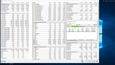

Поставил бетку от MSI с 1003ABB.
В мониторинге появились весьма интересные показатели мощности.
Аннотация 2019-08-31 184857.jpg [ 112.24 КБ | Просмотров: 1333 ]
Можно бы списать на глюк мониторинга, но вода в контуре стала прогреваться до 41 градуса вместо 36.
