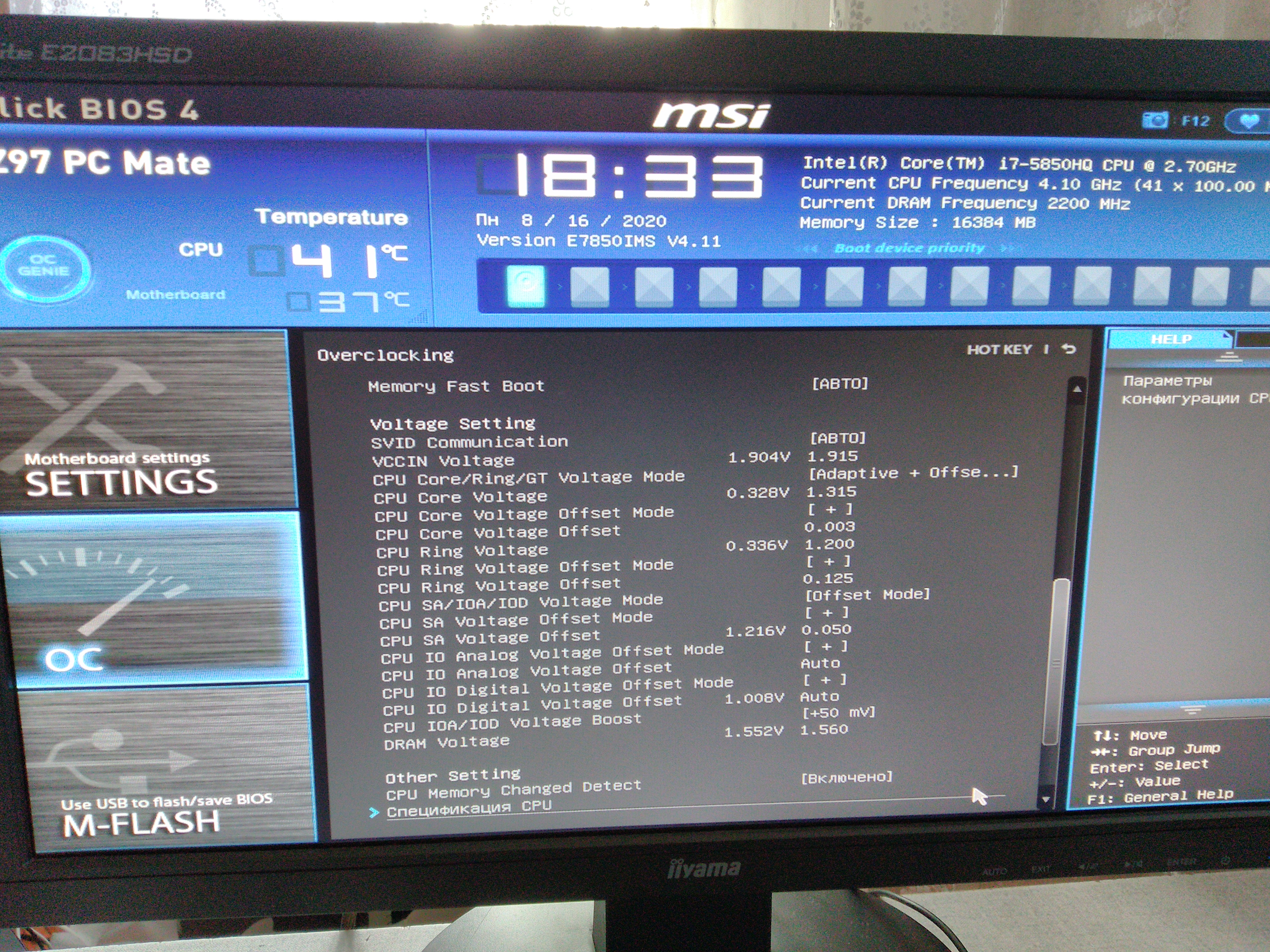

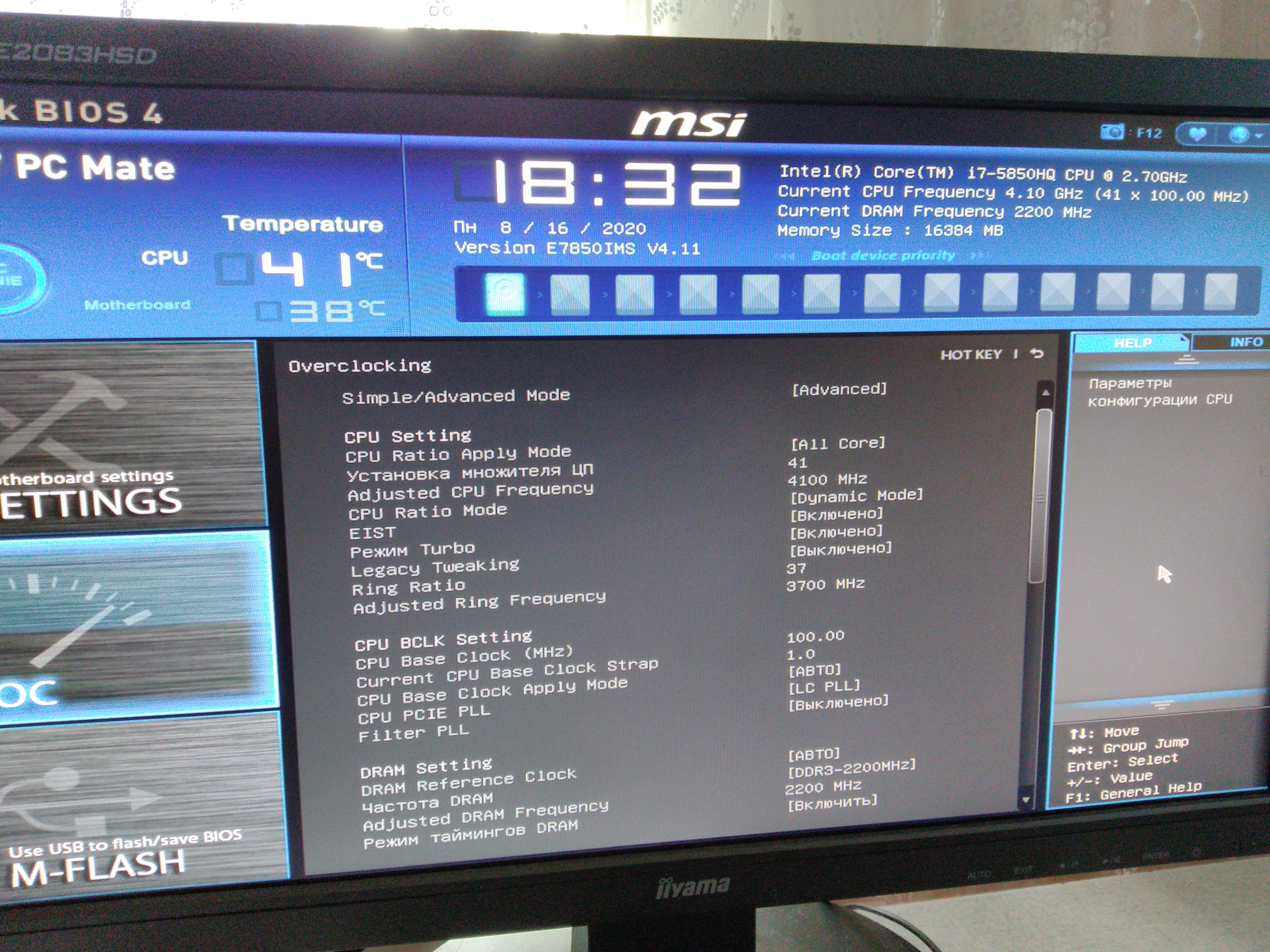

Регистрация: 18.07.2019
DeaDyIIIka писал(а):
Добрый день.
Есть у кого опыт с 5850HQ Crystal Well?
Заказал его с Ибэй, пока едет собираю инфу по разгону.
Мать MSI Z97 pc mate на чипсете Z97, проц должен заработать, да и разгон тоже, думаю потянет.
Нашел много статей по разгону но в основном про 4**** серию Crystal Well.
Может черкнете на что стоит обратить внимание, напряжения предельные, разгон кольцевой шины/L4 и прочее?
Последнее что разгонял, это 3770k, там все попроще.
У меня такоей же конфиг. Проц brod неCrystal. 4100/3700 стабильно. Настройки в bios мутные adaptive+offset. На кольце 1.2+0.125. Ядро на ~1.32 с запасом, можно чуть меньше, даже 1.29 на ядра было достаточно при кольце 3500 с автонапругой. Vccin 1.915. Память 2200. Спрашивай, как получишь. Брал ещё в ~октябре у hugo на ebay, всё прошло чётко без наebayивания, до сих пор не жалуюсь. При неправильно подобранном напряжении могут быть ребуты и без синьки, броды очень капризные до какого-то странного баланса напруг(извращения с vcore на скринах в том числе). Имеется ввиду перебор тоже не катит. Но всё-таки это больше относится к кольцу.
Выше 1.3 на ядра не рекомендуется или колечко-кольцо? Скинь пруф, много чего находил на эту тему, свои напруги тоже не с потолка брал же ж.)
Регулировки частоты edram у мутантов 5xxx на нашей мамке, да и вроде на всех 97 msi, неть.
У десктопного 5775с немного другие аппетиты по напряжениям, так что примеры немутированного брода к нам относятся очень косвенно, как и 5950hq.
И да, мамка далеко не топ, некоторых фишек не завезли, и издеваться особо не советую.)
ПЫ.СЫ. сейчас попробую немного скинуть до 1.29+0.005 на ядра, будут проблемы - отпишусь. Меньшее напряжение щупать вряд ли соберусь.
4200 для нас скорее всего закрыто, по крайней мере при вменяемом vcore.
А так - процик тащит, до ддр5 сидим и не жужжим.
IMG_20200816_183238.jpg [ 5.25 МБ | Просмотров: 1181 ]
IMG_20200816_183320.jpg [ 5.51 МБ | Просмотров: 1181 ]
Последний раз редактировалось TheLogan1 16.08.2020 16:39, всего редактировалось 8 раз(а).

Попробовал - не пошло, снова ребуты без синьки через какое-то время после первого включения, дальше без проблем - поставил 1.29 + 0.014. Будем посмотреть.
