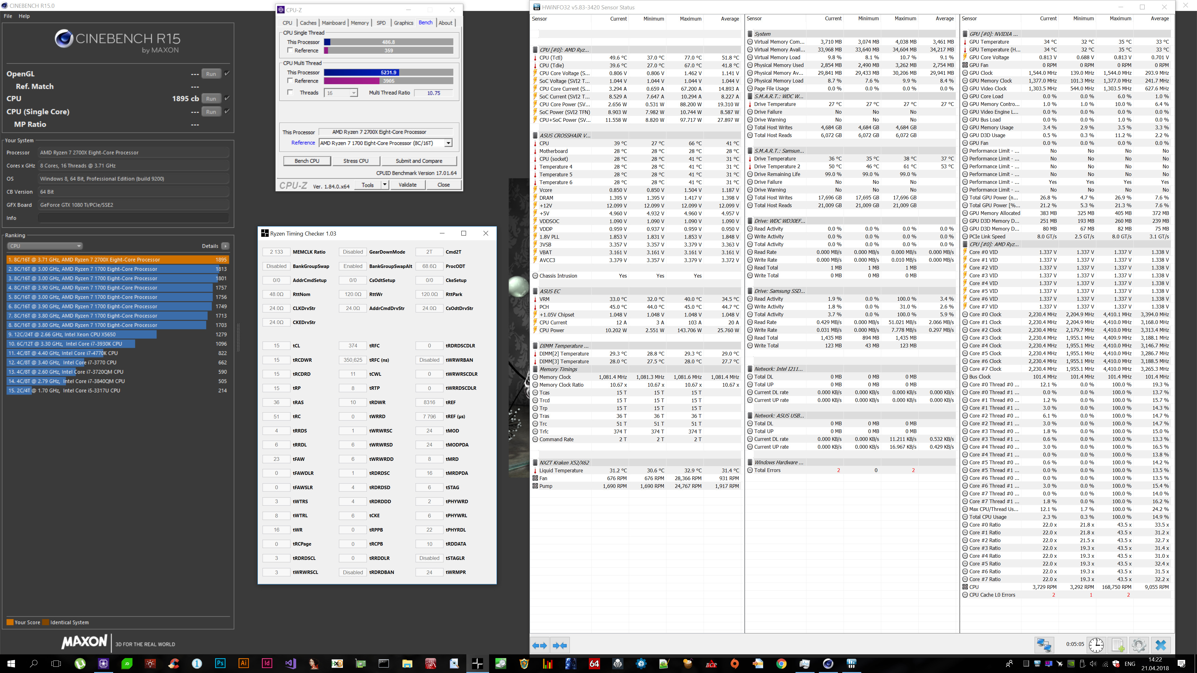

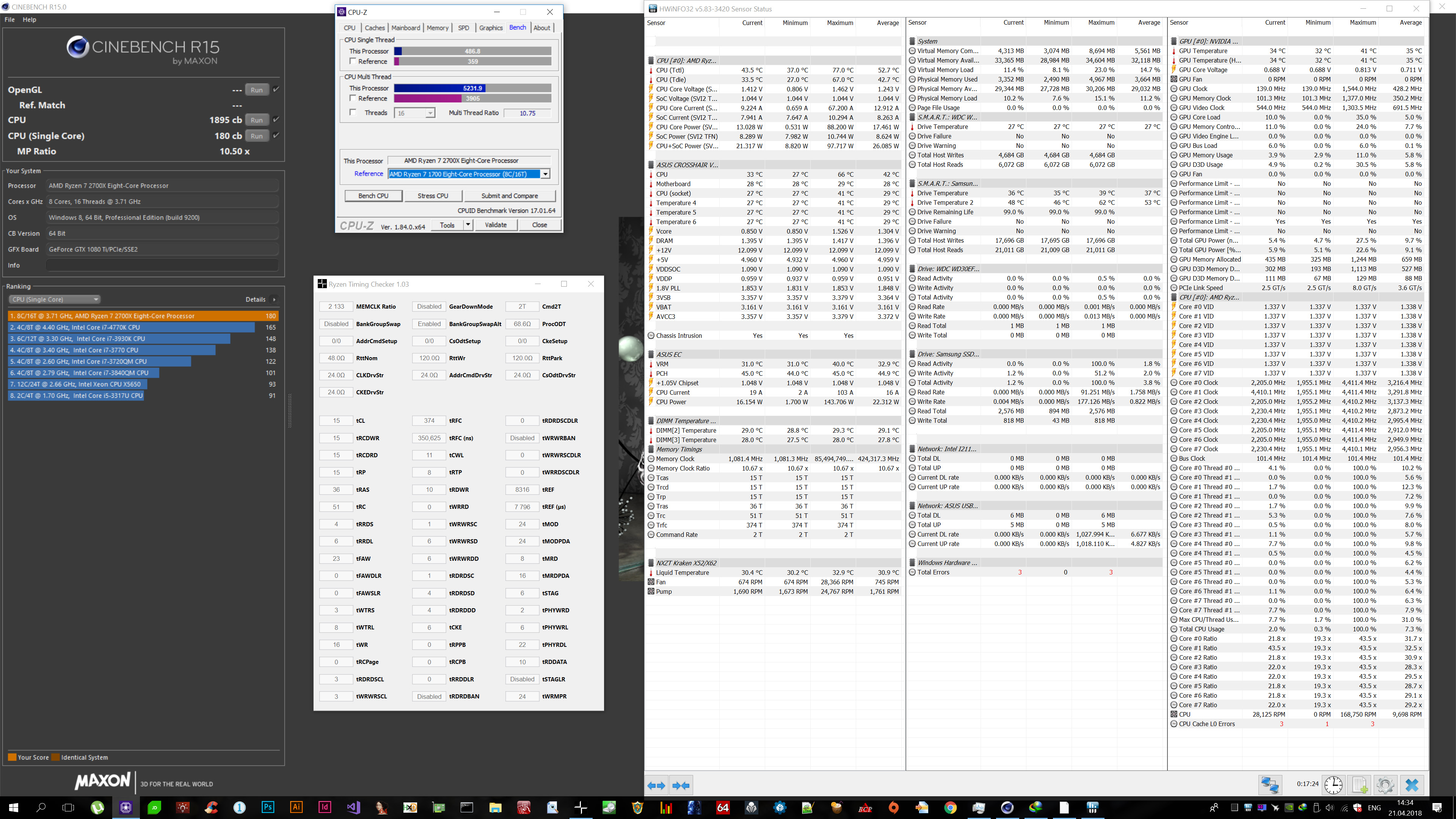

4410мгц в 1 потоке , 4230мгц на все ядра, напряжение офсета лишь + 0,0125 :)
тык
4230.jpg [ 2.26 МБ | Просмотров: 1346 ]
180CB
4400.jpg [ 2.19 МБ | Просмотров: 1321 ]
matocob
я в этот раз сделал как типо очень крутые оверы, каплю кинул по центру и закрыл :lol: :lol: :lol:
сейчас перемазал сверх тонким и все гуд, температуры на текущем проце и режиме идентичные как на старом камне при 3900
Капля хуже, можно либо "недолить", либо "перелить" и вылезет за пределы крышки. Эффективнее тонкая линия под надписью "RYZEN":

Mr. ID1986
теплосьемник на кракене как по мне не тянет импульсы при вольтаже 1,4+, 4400 на все ядра не смог дать, ушел проц в защиту
так что это не особо и вода выходит
В чем профит по сравнению с обычным "намазюкать и сгладить карточкой"?

HellQwer
я карточкой всегда ровняю (когда не на скорую руку и по уму)
это разные методы намазывания...в принципе могу намазать полосой посмотреть что даст

HellQwer меньше пасты тратится, меньше воздушных пузырей и быстрей наносить. В теории.

1usmus писал(а):
180CB
Ошибки не смущают?)
Шина, как по мне, это костыль. Мы в таком режиме получаем сниженные показатели в многопотоке и чуть лучше показатели в однопотоке, чем с методом по старинке.
Была бы возможность регулировать множитель на загрузку в 1/2/8 ядер и для каждого ядра напряжением...
4400 я на таком напряжении (1.45 В) запускал, только о стабильности не могу говорить уже.
