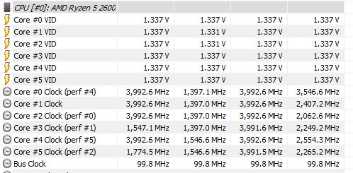

Вручную я не могу настроить буст 4.35 Ггц, даже с тактовым генератором, повышая BCLK. У меня частоты ядер хуже получаются, чем автоматические у XFR.
Не могу! Речь то про 2600@ 4000 постоянно
Запустил ты какую - нибудь олдскульную игру - процессор 4 Ггц жарит и вольтаж 1.4 В, к примеру. А игра на автонастройках пошла бы на 2.7 Ггц и 0.9 В.
У разгона на постоянку есть свои минусы...
Если при ручном разгоне частота при слабой нагрузке падала, то было бы круто!

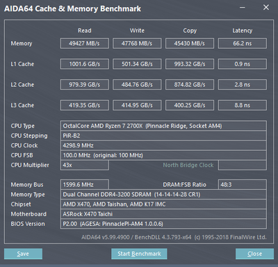

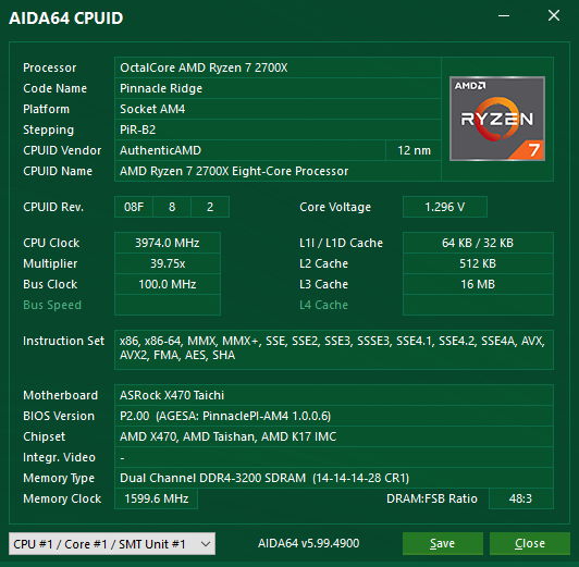

Разогнал память 3200 на 14-14-14-14-28-42, вольтаж 1.35 в аиде, в биосе стоит 1.34 уважаемые подскажите есть ли смысл гнать дальше? тайминги будут увеличиваться и напруга/температуры тоже, большой ли будет прирост?
По совету vorvort сделал на chipset offset 1.03, полет нормальный! проц бустится на автомате до 4.3.
В стресс тесте аида на все ядра 3950 при 1,296 это норм?
Эта память может 3466-3533 с таймингами 14-15-15-14 при ~1.42-1.44v, тем более на такой плате, и trfc очень завышен у вас, пробуй 256-277, да и в общем, есть куда снижать вторички
А напряжение для памяти 1.44 это не страшно? в памяти вшит хмп 3600 1.35 но сыпет ошибками в тестмем и иногда не старутет. Завышен trfc потому что крутил память из профиля который вшит в мать, с нуля по калькулятору что то не получалось завестись ибо я новичек в этом деле. Сейчас уменьшу это значение, если еще что то можете подсказать что улучшить буду благодарен.
Так сбрасывает. Поставьте в плане электропитания винды минимальное состояние 30%, как у меня, и в биосе включите C-States.
И все прийдет, и все получится, единственное что - вольтаж падать не будет.
Страшно, особенно без активного охлада.
Нет конечно, если хорошо продуваемый корпус то и обдув памяти не нужен, из FAQ:
Цитата:
рекомендуемое/максимальное
vDRAM: 1.35-1.46 / 1.5
Как ориентир по таймингам на такой же памяти, напряжение 1.42v

usr721 писал(а):
Вы не можете знать сколько именно может тот или иной экземпляр модулей.
Угу, поэтому и вилку указал, 3466/3533 и 1.42/1.44v, как ориентир, 3200 с trfc хуже чем у оем самсунга точно не про эту память

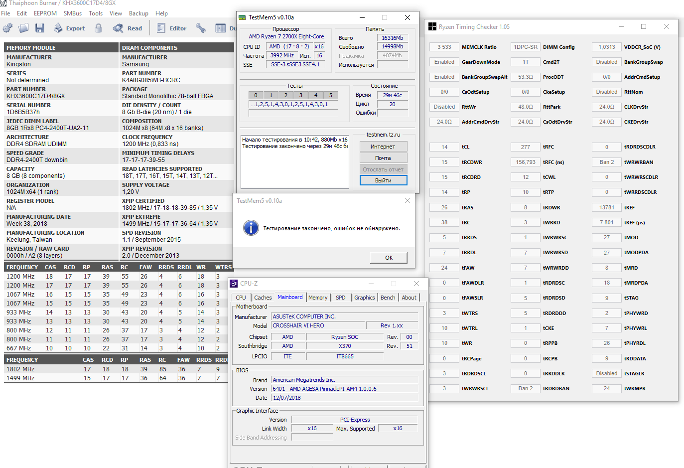

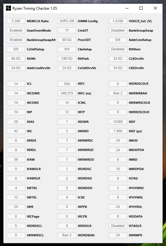

Забыл сказать, что все значения tRFC я брал из Fast профиля Ryzen timing checker. Выберив калькуляторе Ryzen+gen, V1, Samsung B-Die, частоту нужную, затем нажми R-XMP и FAST - появятся значения таймингов и tRFC.
Камрад Lorichic прав, твоя память по идее 3466 Мгц должна брать, но можна пока с 3200 поэкспериментировать.
TeXtremeT, обошел меня по латентности! :-)
Можно твои настройки? Все позиции tRFC интересуют в первую очередь.
Только Калькулятор, а не Чекер) У RTC нет никаких профилей.
