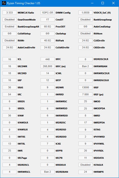

Если тут кто-то еще не обратил внимание, то латенси зависит от частоты проца. Что им тут мериться. Просто я поставил 4.2 по приколу.
16-18-18-18-36-56-1Т 1.4 для стабильности, обычные для ОЕМ BCRC, профиль фаст 467. GD off.

TeXtremeT ошибка номер 1: проецировать аиду на реал.
К сожалению, дешёвая память на равной частоте только в аиде и тягается с отборной. как только дело касается ручного разгона, дешёвая память остаётся далеко позади в играх, даже на более высокой частоте.

Да всё прекрасно понятно, я купил бич память, нормально погнал примерно до уровня 3200 14 ХМП сток.
И более чем доволен. Я тут с 2006 года и уж в тонкостях что-то понимаю)
У меня она в разных прогонах от 4.1 до 4.35 Ггц. Латентность все равно ниже 66.2 нс не опускается.
Тайминги 16-18-16-16-36-54 CR1, PowerDown off, GearDown off, 1.38 В (мониторинг показывает 1.408 В). По-этому интересны все твои значения tRFC (их 3 или 4 вроде).

vorvort
Я же написал 467(466,6) первый, для 3333. Остальные ставятся автоматом же. Хотя на Асроке у меня было три, остальные два ниже идут, ну как в калькуляторе поставил 1 в 1, ну кроме всяких сопротивлений и прочей дичи.

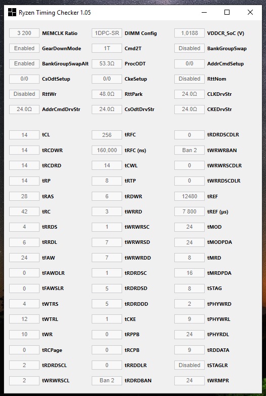

xsdrumx писал(а):
Разогнал память 3200 на 14-14-14-14-28-42, вольтаж 1.35 в аиде, в биосе стоит 1.34 уважаемые подскажите есть ли смысл гнать дальше? тайминги будут увеличиваться и напруга/температуры тоже, большой ли будет прирост?
#77 Еще можно опустить тайминги 2-ые и 3-ые

У меня в калькуляторе таблица более подробная, больше настроек. В твоей не все значения tRFC, которые у меня есть в биосе. Их там 3 или 4, не помню. Я все вручную выставлял.
Попозже фото выложу калькулятора.

TeXtremeT, разобрался: две разные программы. Одна показывает твои настройки, другая - калькулятор. Я брал из калькулятора все значения tRFC для 3200 Мгц и вбил их в профиль 3333 Мгц, все отлично работает.
А вот остальные настройки из калькулятора для моей памяти не рабочие.
Все равно непонятно почему у тебя латентность лучше при худших таймингах... :-)
