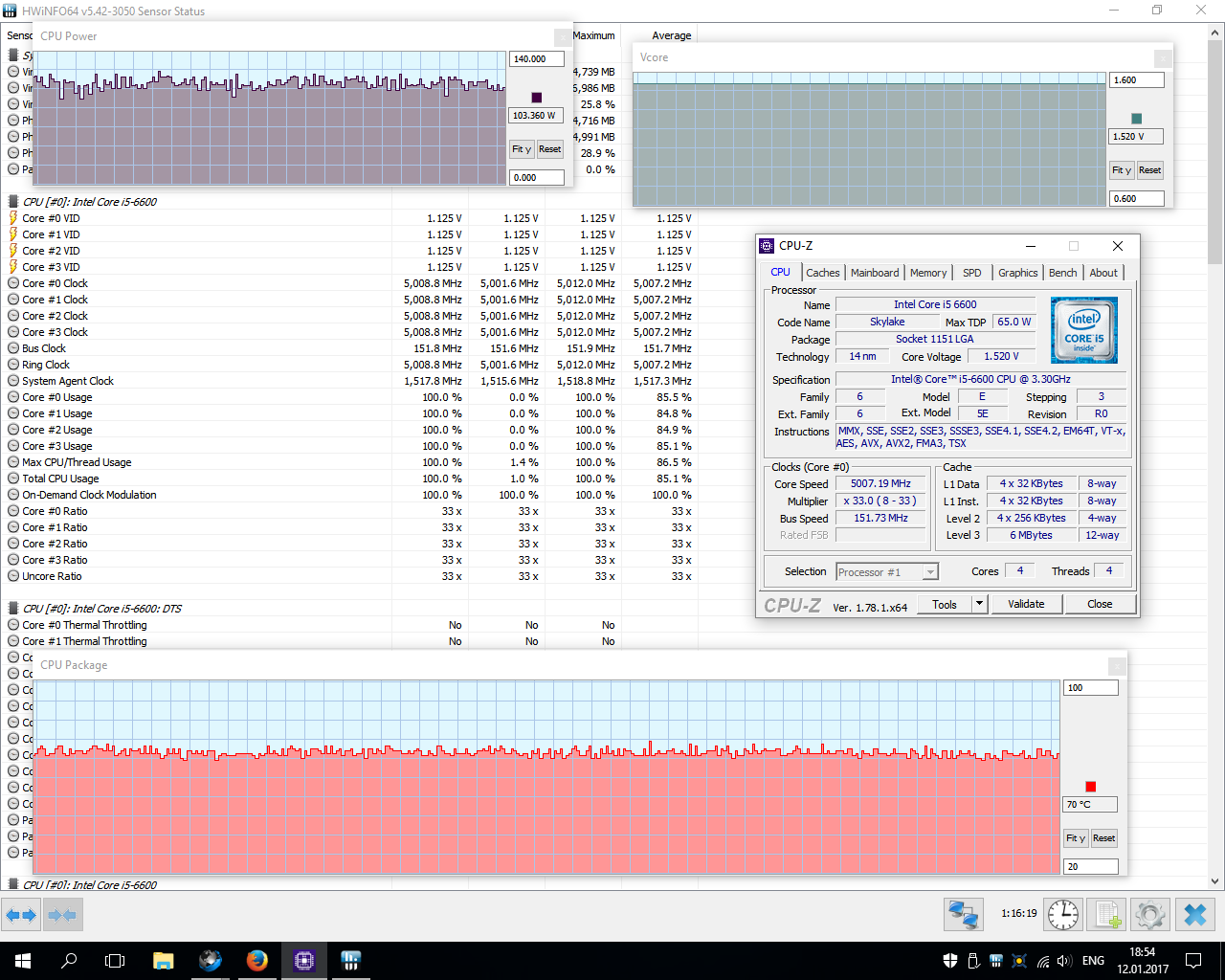

Интересно, бсод CLOCK_WATCHDOG_TIMEOUT - это исключительно недостаток вольтажа? Если да, то реально пошла деградация? Раньше 6600 стабильно работал на 5000/1.504, то есть 1.52 даже с запасом. Хотя максимум несколько часов пускал так и со слабой нагрузкой, больше не осмеливался. :-) С новым кулером температура вообще крутая при таком-то вольтаже, а ведь можно и ЖМ на крышку нанести...
Проработало так в boinc'е весь день вчера и полдня сегодня,
5000.png [ 148.95 КБ | Просмотров: 756 ]
но потом я решил поставить память не на проверенные 2833, а на 3035, подзадрал vccio до 1.1, vccsa до 1.2. Погонял пару часов прайм, чтобы хоть как-то проверить память. И вот к вечеру бац - и синька. Пока сижу на 4900/1.456. В любом случе, этому процу ещё деградировать и деградировать :D
