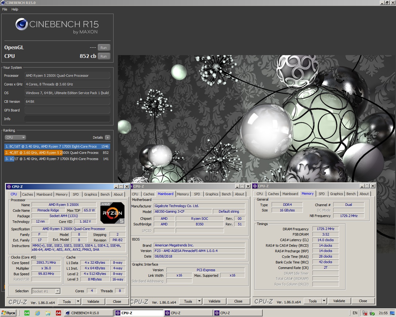

тестовый запуск на моей гигабайтине)по памяти прибавки нет из-за упора в доску,вечером на ch6 буду пробовать

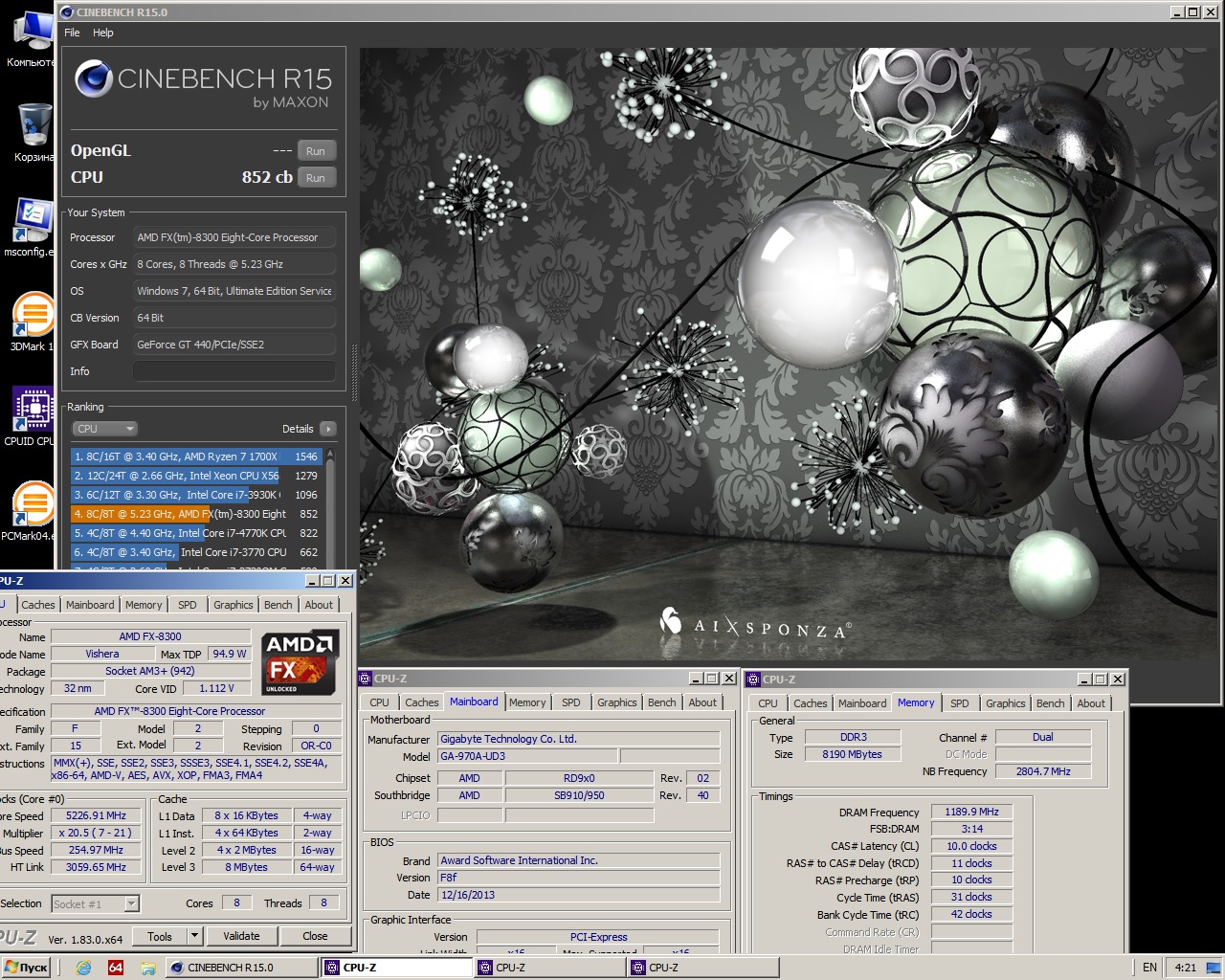

2500x в стоке равен FX в разгоне до 5250-5350mhz :-)
2500x cb852.jpg [ 432.38 КБ | Просмотров: 1107 ]
FX-8300 cb852.jpg [ 497.93 КБ | Просмотров: 1107 ]
