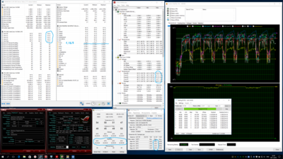

Регистрация: 27.09.2016
Откуда: Владимир
Фото: 5
abugaev
Вот мануал 1,255- в нагрузке 1,272
23464
Сорри вот адаптив 1,230- в нагрузке 1,272
23466
Разница в core vid большая из-за этого тепловыделение почти на 10 ватт во втором случае больше!
Последний раз редактировалось chizhov0777 14.01.2017 18:46, всего редактировалось 1 раз.

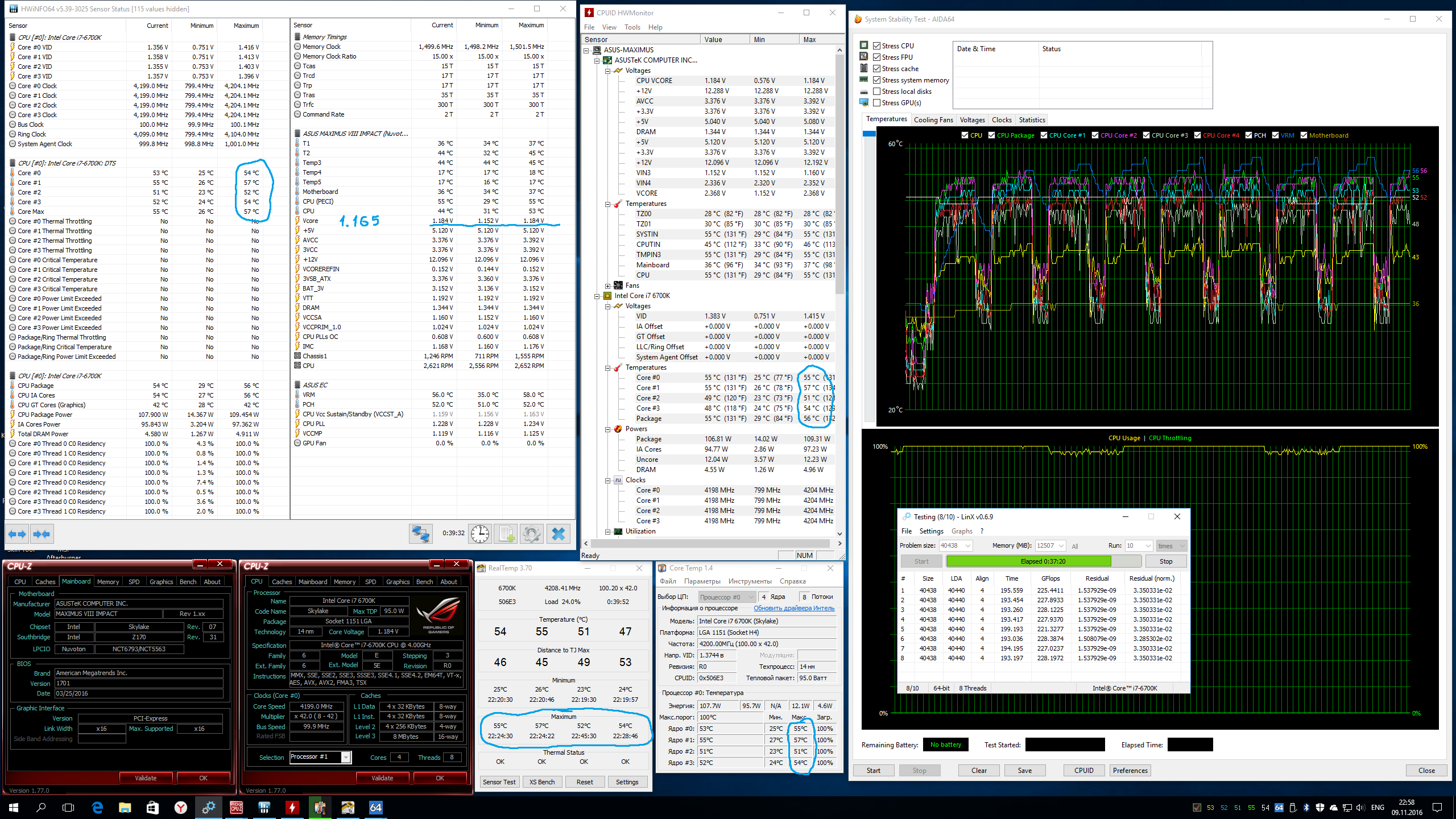

Регистрация: 25.10.2016
Фото: 65
Evgewa писал(а):
мануал не хочу,хочу чтоб при простое частоты и напруга падали =))
Это не зависит от того какой режим Мануал или Адаптив.
Вот пример сброса частот и напряжения в Мануал режиме с занижением напряжения на штатных частотах:
Manual mode, Vcore 1.165 B
Minimal-57v1184-Tprobe-LivX-итог.png [ 539.14 КБ | Просмотров: 1125 ]
Фото: 65
chizhov0777 VID имеет значение как относительный показатель разгоняемости процессора и определяется только БИОСе в дефолтных настройках верхних платах Asus. Чем ниже VID тем при меньшем Vcore можно будет достичь желаемую частоту разгона. В остальных ситуациях значение VID в мониторинге не имеет значения. Или просто оно еще не определено. Vcore - вот главный параметр из за которого все переживают.
Вообще если прямо так образно говорить то Core VID - это то что требует процессор, а Vcore - это то что материнская плата дает процессору. Где-то это суждение логично. У меня на скринах где явный дефицит Vcore - VID обязательно большой. Логично и у Вас. Vcore избыточен поэтому и VID маленький.
