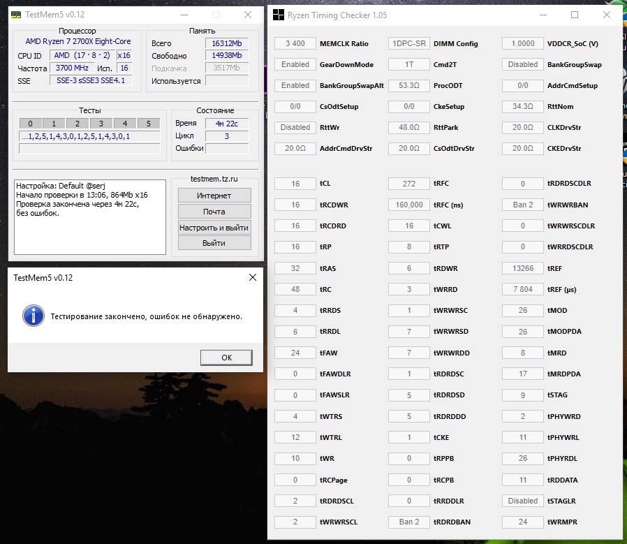

Память Kingston HyperX predator HX436C17PB3K2/16 настроил на 3400 с 16 таймингами по калькулятору пресет B-die=> V2 => 3400 => Fast напряжение оставил 1.35 и SOC 1.0000 фиксировано, результаты ниже на скринах, мемтест5 проходит. Дальше гнать пока не пробывал, думаю и такой скорости будет достаточно, тем более напряжение более чем комфортное.
П.С. пытался взять стабильные 3200 на 14 таймингах, но не получилось. Хотя в статистике к калькулятору человек под ником kostet39121 смог плата у него тоже асрок, но видимо не вся память удачная.
А по-умолчанию Ваши планки в XMP 3600-ые?
И еще сколько ранков? По идее одноранковые...
Да одноранговые, хмп 3600 стартует но мемтест с ошибками.
Ну, 14-16-16-16 можно попробовать. Хотя и сейчас результат уже вполне гуд.
Что до такой проверки стабильности разгона посредством ТМ5, этого по-моему недостаточно. Запустите ее хотя бы с конфигом от 1usmus. Лучше еще погонять стресс Аиды, ну и игры.
8700g, lf ii 240, b650e-snow, micron 2x16, rm550x, define mini c
Регистрация: 04.06.2017
Фото: 6
xsdrumx они должны на 14-15-14-14-23-37 работать
15 это trcdrd
1.36в для 3200
1.375 3400
Можно и trcdwr до 15

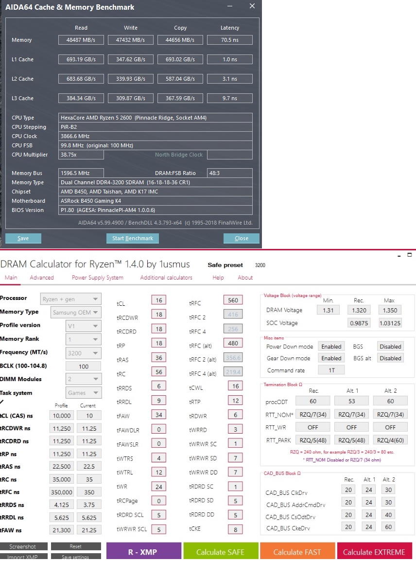

Регистрация: 07.11.2008
Посмотрите пожалуйста, нормальные результаты? Тестировал без фанатизма, аида тест минут 40, мемтест несколько прогонов (по 5 минут которые), + Linx делал 15 минутный тест - всё без ошибок вроде.
5555.jpg [ 258.39 КБ | Просмотров: 924 ]
Регистрация: 08.09.2006
Фото: 142
viziter для ОЕМ вполне нормальные
