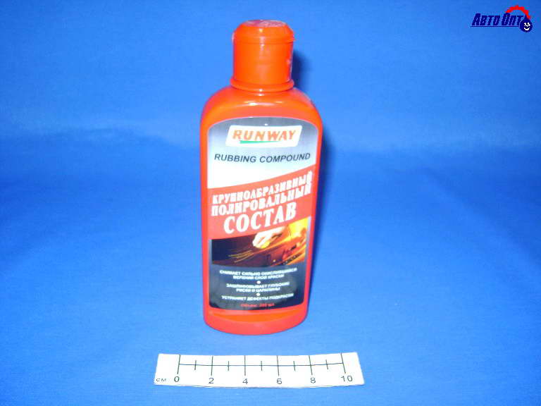

Ладно терять уже все равно нечего, что за полироль то хоть (название) ?
И если есть возможность можеш показать как кристал будет выглядеть после полировки ?

lionessb,
кристалл будет выглядеть точно так же, как с завода, его полироль не берет, только грязь и остатки ЖМ с него удалит.
Крышка после долгой полировки будет выглядеть примерно так: #77 #77 #77
На фото поверхность перед полиролью немного подшлифовал наждачкой самой мелкозернистой 2500й, просто чтобы время сэкономить.
Да по уму, перед нанесением ЖМ она так и должна выглядеть.
Полироль типа такой купи в автотоварах: http://avtoopt.com/images/detailed/7/68 ... 111814.jpg
Главное, чтобы она без воска была.
