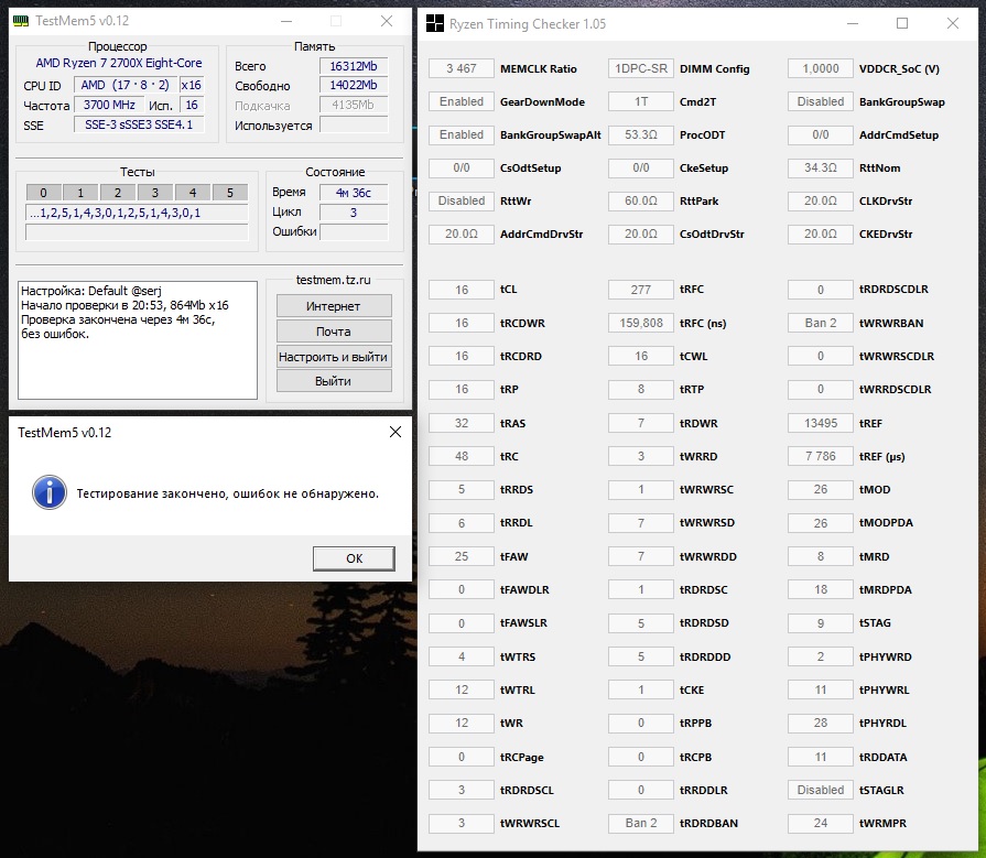

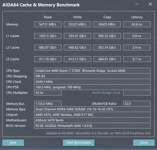

Улучшил Память Kingston HyperX predator HX436C17PB3K2/16 на 3466 с 16 таймингами по калькулятору пресет B-die=> V2 => 3466 => Fast напряжение оставил 1.35 и SOC 1.0000 фиксировано. Мемтест5 норм, АИДА 25 минут загрузка проца и памяти, игр нет к сожалению.

xsdrumx повторяю, 5-минутный TM5 со стандартным конфигом - это не норм. Хотя дело конечно ваше, главное верить.

Подскажите где взять конфиг правильный? Завтра проверю.
В шапке "TM 5 0.12 1usmus config". Проходов 20-25, пару раз с циклом включить/выключить(длительно) ПК.

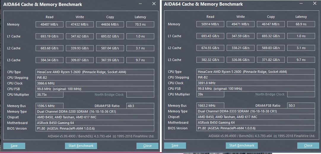

Какую частоту оставить, 3200 или 3333? Какой из результатов лучше? И правильно что я в калькуляторе выбираю samsung oem?
5555.jpg [ 193.61 КБ | Просмотров: 1158 ]
Память такая - https://technopoint.ru/product/12b7efe6 ... 8-gb-sale/
И объясните чайнику, что есть что в этом тесте? Вкладки Memory l1 cache итд. Лучше меньше или лучше больше?
там же видно что это

Цитата:
Да, главное верить!
Да вы были правы, пошли ошибки на 15 минуте, поднял вольтаж немного, тест прошел. Посмотрим далее что будет.
