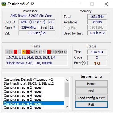

Кстати да, правы те, кто говорит тестить с холодной паузой. Память разогнана с пресетом сейф до 3333, гонял 40 минут мемтестом с конфигом куратора, 40 минут без ошибок, в итоге уехал по делам выключив комп. Сейчас приехал, ради интереса, дай думаю запущу еще раз - за 10 минут 10 ошибок уже, остановил. Что делать ребят, что менять теперь?
Настройки вот такие, DRAM вольтаж 1.35 у меня, сокет вольтаж 1.024 :

Поднимай вольтаж до 1.360

Регистрация: 07.11.2008
а сокет вольтаж 1.024 оставить?
Пока да, пусть будет такой.

xsdrumx Прогнал 30 минут, 5ый цикл шёл - без ошибок. Позже систему заглушу и заново попробую.

Да я тоже сегодня весь день гонял тесты 3466, и выключал, все норм полет нормальный. Посмотрю как дальше в использовании будет память.

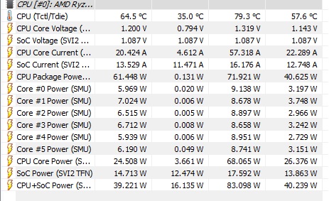

Немного отвлекусь разгоном памяти и задам вопрос по части температуры процессора. После примерно получаса игры в Need for Speed Payback, увидел температуру проца, которую не видел не в одной игре и тестах еще - 79 градусов. Это законно вообще, не опасно? Игрушка конечно с аппетитом хавает процессор, загрузка 60-70 градусов. Снял крышку корпуса, сразу на 67 упала, в корпусе два вентилятора на вдув на передний панели, и один штатный на выдув в районе процессора

viziter что&то дофига для такого вольтажа. Что за кулер?
Судя по показателям из аиды, таких температур даже на боксе не должно быть.

Litmus кулер боксовский, родной. И тут как бы связка есть, почему в в том же Linx такой температуры нет - в игре видеокарта загружена на 100 %, от неё самой идет жар в виде 73 градусов + процесор нагружен на 60-70 %, от сюда видимо такие температуры.
в игре, как написали выше, видеокарта не слабо так кипятит кишочки системника. я, чтоб поймать нестабильность своей системы (вылетало в играх через 2-4 часа), в итоге грел систему фурмарком и линксом одновременно. просто линкс, даже задачи на 13000 рам проходил 10 проходов без проблем, тм5 проходил без ошибок, а вот в прогретой системе уже на 5 прогоне линкса я таки смог поймать сбой. ну и проц просто линкс греет до 69, а в комплекте с фурмарком я уже увидел 76

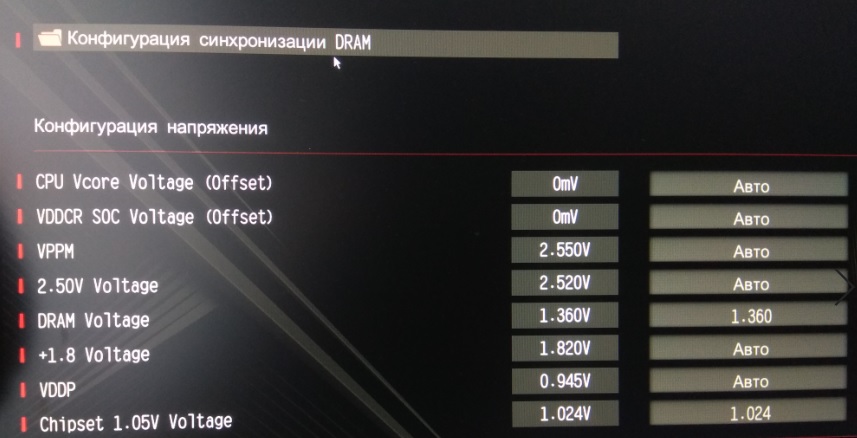

Remarc Chipset 1.05 Voltage, так пункт называется. Или это не есть soc вольтаж, и я опять что-то не то кручу :roll:
Регистрация: 30.04.2013
нет это не soc,это напряжение на южник на материнке
законом не запрещается :D но ответ очевиден- менять box cooler, улучшать охлаждение корпуса/менять корпус

Ох нифига, а я чайник оказывается не то кручу вообще... А где тогда у меня тут sov вольтаж? И то что я тут вольтаж на чипсете 1.024 ставил, ничего криминального произойти бы не смогло?
