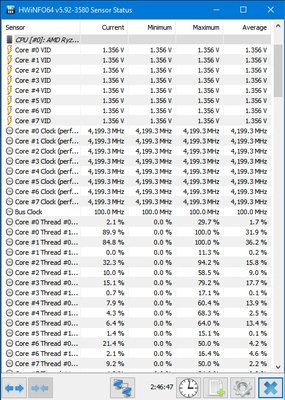

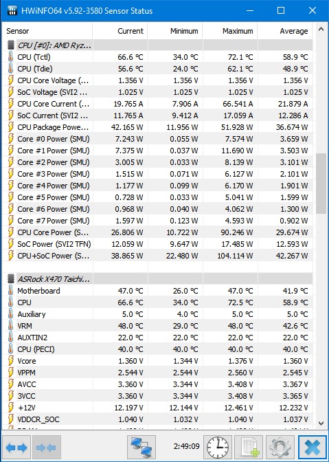

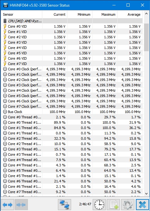

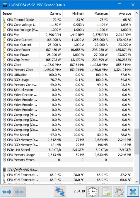

Почти 3 часа Ведьмака 3 в ручном разгоне 2700Х до 4200 Мгц, 1. 35 В на боксовом кулере Wraith Prism. Причем в системе стоит горячая разогнанная 290Х, которая в пике может потребить 290 Ватт. Ручной разгон снизил латентность с 66,2 до 65,2 нс и значительно ускорил работу кэша процессора в сравнении с авторазгоном. Качество ASRock X470 Taichi радует!
Память 3333 CPU 4200.jpg [ 89.28 КБ | Просмотров: 1526 ]
GPU Ведьмак 3.jpg [ 172.49 КБ | Просмотров: 1526 ]
CPU 4200 Мгц Ведьмак 3 температуры.jpg [ 167.79 КБ | Просмотров: 1526 ]
CPU 4200 МГц Ведьмак 3.jpg [ 185.47 КБ | Просмотров: 1526 ]
