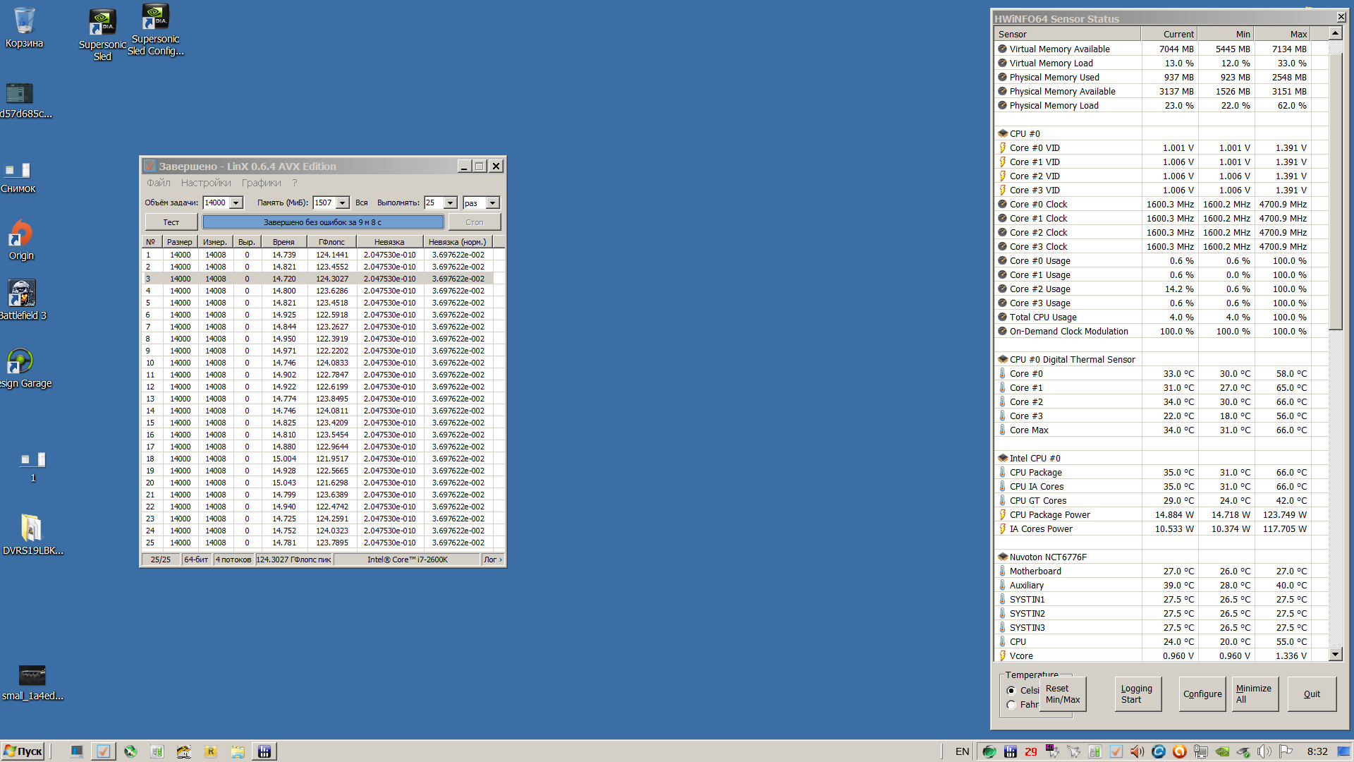

на 4,6 скрин не нашел (на 3ем харде не подключен пока)вот 4,7 сберегалки выкл, с ними на 1.344в 100бильно, на скрине под линкс_ом 1.336в пик
