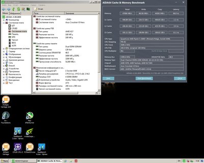

проверял эти 2 дня вот отписываюсь)как я и думал-чуда не случилось,но виноват в этом не проц,а биос на мою ch6...биос решил взять последний 6401 и оба проца 1700x и 2500x память 3600-3733 (не говоря уже про 3800) взять не получилось даже для бенчей,в итоге верхний потолок частот все так же ниже на 2 шага по сравнению со старыми биосами

оба проца 1700x и 2500x память 3600-3733 (не говоря уже про 3800) взять не получилось даже для бенчей,в итоге верхний потолок частот как минимум ниже на 2 шага по сравнению со старыми биосами
Будешь откатываться на старый биос? Куратор писал, что новые биосы ужасны, я тоже напоминал - все по прежнему хвалят Asus... :facepalm:
Какие частоты и тайминги стабильны на новом биосе?
Ну и желательно традиционный тест кэша и памяти Aida64! :-)
пока да,хоть старые биосы и не поддерживают 2ххх процы,так это я знаю еще год назад когда вышли первые версии биосов для zen+ потолок разгона упал,только вот фигово что за год ничего не поменялось.
vorvort писал(а):

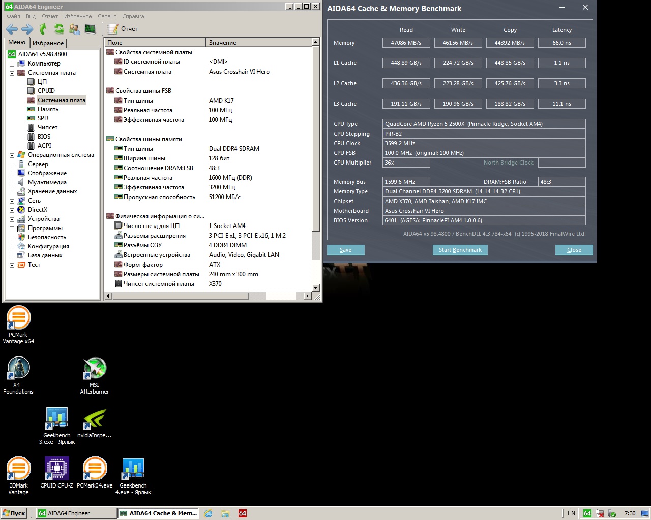

Какие частоты и тайминги стабильны на новом биосе?Ну и желательно традиционный тест кэша и памяти Aida64! :-)
3200cl14
3200cl14.jpg [ 277.01 КБ | Просмотров: 1023 ]
