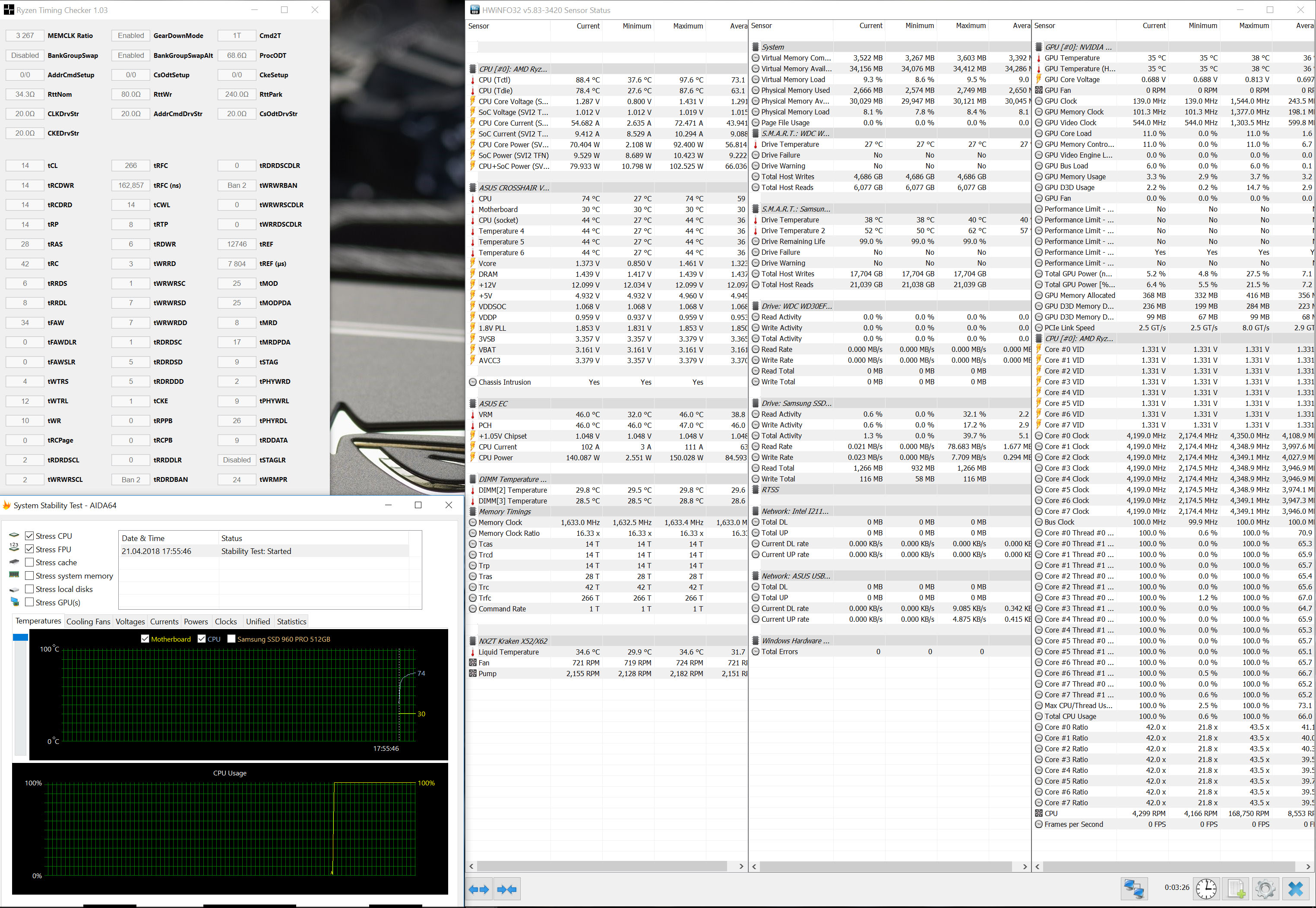

4 часа тестов и вот мои некоторые выводы о 2700Х:
1) мануальный разгон просто не пашет когда используешь офсет вольтаж, хоть прыгай хоть приседай , блокируется на 22,5 множителе, хотя биос видит например выставленное 42
2) на 85 градусах должна срабатывать термозащита, но хрен там, даже на 95 градусах по tdie ничего не происходит, а в райене 105 как раз что-то происходит...например система зависает
3) ни один датчик кроме Core voltage нормально не работает, килобобики в вакууме
4) после обновления дров чипсета блок питания просто отказывается мерять потребление системы, в hwinfo пишет унылые 100вт что является бредом. Пришлось даже обороты на помпе добавить ибо вода до 40 градусов прогревается чуть ли не моментально. Подозрение что эти "100 вт" на самом деле все 200+
5) мануальный procession boost не работает вообще, на 3700 останавливаться. Хотя конечно фантастика оптимизация ТП, эти 3700 на 1,00 V пашут :shock:
6) про приложение CAM от NZXT я молчу, почти постоянно 120+ градусов
7) колдбуты на месте
8) sense mi skew не работает
Единственное что можно исправить с этой кучи ошибок так это показания датчиков можно с помощью pll reference voltage исправить. Но двигать на сколько и куда вопрос. Возможно на 10 градусов. В общем ASUSу за их материнскую плату и подготовку биосов 2 бала по 5бальной. Честно, такого говна еще не видел за всю историю форума....до памяти даже не добрался
1,287 для 4200 на все ядра достаточно
4200.jpg [ 1.69 МБ | Просмотров: 1213 ]

1usmus писал(а):
но нет, в последней версии в стресс тест добавили AVX инструкции
Не знаю, всё равно разница с prime налицо.

1usmus писал(а):
Вы можете подумать что аида говно , но нет, в последней версии в стресс тест добавили AVX инструкции :)
я уже давно заметил что райзены аида греет даже сильнее чем cb15 x265,при том FX она греет так же не сильно как и раньше :?:
В тесте стабильности AIDA64 нужно оставить галку только на "Stress FPU", - тогда AIDA64 жарит проц по максимуму...

Olegdjus
а ты попробуй теперь ;)
5.97.4618 beta

Remarc
я б с радостью сравнил если б датчики работали нормально хоть где-то...
Вы попробуйте small fft в прайме)

Olegdjus
ну не сильно, на 4вт больше , 154 по моим поломанным датчикам вместо 150 с аиды

1usmus, судя по скрину выше, у тебя там 102 Вт. Или датчик в процессоре некорректный тоже?
У меня 200 Вт в прайме, что подтверждается corsair link
