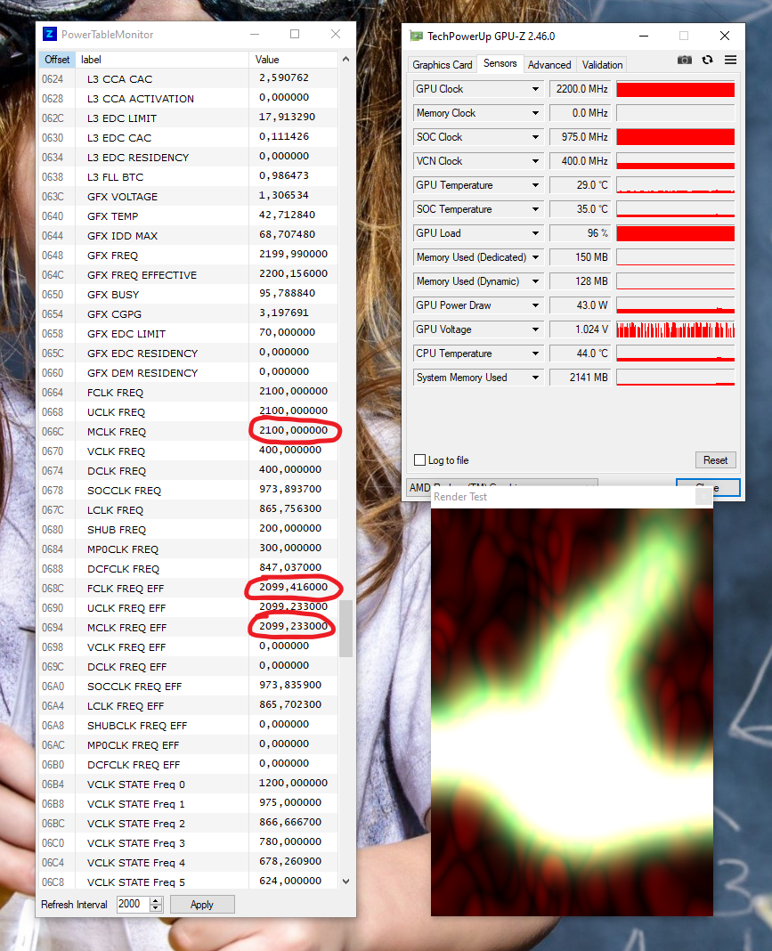

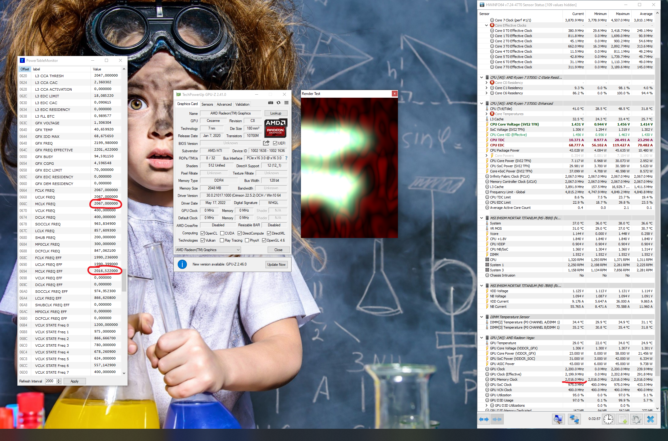

Регистрация: 29.09.2017
Откуда: дровишки?
Фото: 29
AlexRR77 писал(а):
Не посмотрел частоту видеопамяти при 4133 и 3933?
4133
4133.png [ 2.41 МБ | Просмотров: 515 ]
4200
4100.png [ 550.72 КБ | Просмотров: 507 ]

Регистрация: 23.11.2015
vol2008 спасибо. Интересно, что это за особенность у APU.
Добавлено спустя 1 минуту 44 секунды:
Traper у меня аналогично с Night Ride, тесты нагрузочные ОК, а при запуске бенча графического вылет. В моем случае проблема была в курве на встроенную графику и более старом БИОС... И немного смущает время прохождения теста TM5. Это на какой частоте ОЗУ?
Откуда: дровишки?
Фото: 29
AlexRR77
Может множитель "неудобный" для синхронного режима. Щас попробую GFXCLK в Auto.
PJVol @OCN, Anandtech
