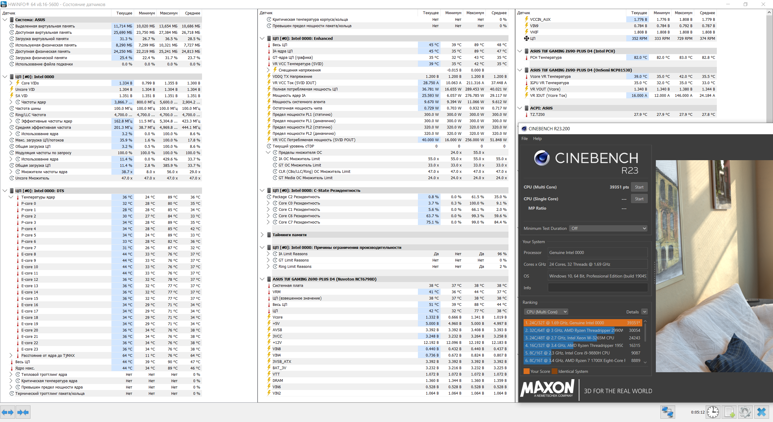

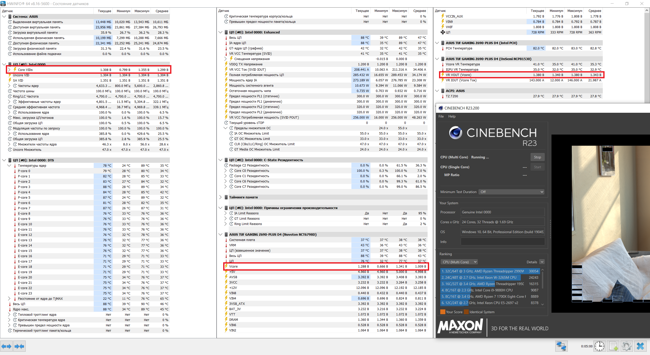

max1g писал(а):
Core VID соответствовал VR_VOUT или если нет сенсора то Vcore
А если есть оба датчика, и Vcore показывает на 0.1в меньше. чем VR_Vout??? что крутить и в какую сторону?
Vcore VR_Vout
2024-11-28_20-25-33.png [ 724.74 КБ | Просмотров: 930 ]
А ещё данный датчик показывает только пару значений в простое - 1.34в и 1.15в... и отображение состояния датчика идёт с задержкой относительно и SVID и Vcore
А ещё - таки приблизился к 40к :) 39400(когда как, но "стабильно" плюс-минус сотня).
синебенч
2024-11-28_20-25-45.png [ 896.74 КБ | Просмотров: 930 ]
