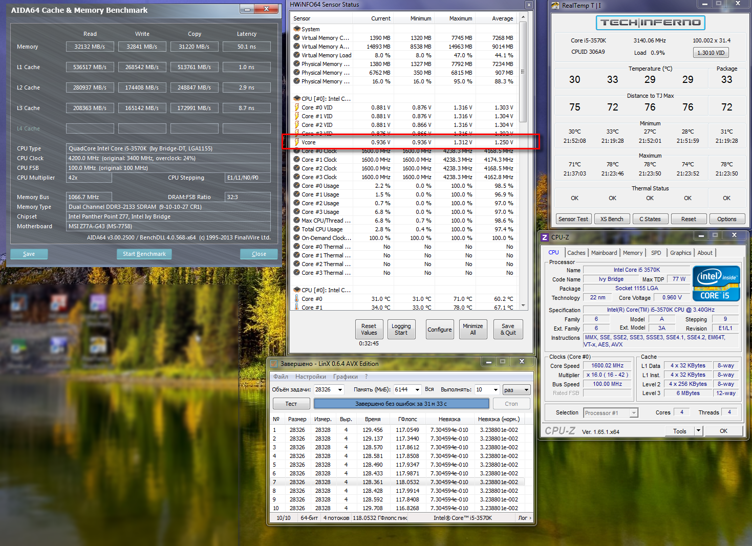

Регистрация: 14.03.2012
Фото: 39
Leo_99 писал(а):
проц очень неудачный , х42=Vid 1.3060... включай на минус режим Offset /-/
Грустные вести что проц неудачный, Offset это как раз где я добавляю напряжение? Но там только положительные значения.

freem-freem
На скриншоте у вас не напряжение а VID (это разные вещи), напряжение в этой же программе ниже - Vcore. Offset у нас нет, ни на плюс, ни на минус. В биосе напряжение не надо выставлять как у меня, все процессоры разные, если работает с моим то можно немного убавить для теста.

Dm-itry ага, понял, виноват не знал, значит пол дня вот играюсь...
Обнаружил что при +0,04 самое стабильное, но пока задача 14000 =) далее если 30 000 сделать то краш на 5 цикле где-то.
Вот что сейчас получил, т.е. 1,32 В на 4,4 Ггц, вообще не фонтан... жаль, это же на +0,04, пробовал на автомате и на +0,02 - краш аж бегом, наверно стоит понизить частоту, так чтобы в пределах 1,25 В было напряжение.

freem-freem
Для 4.4GHz напряжение в 1.320V конечно не фонтан, это если учесть что в работе будет ещё больше. Можно запустить HWiNFO на день и вечером посмотреть максимальное, будет больше чем 1.320 это точно. У меня в LinX 1.216V а максимальное 1.256V для 4.4GHz.

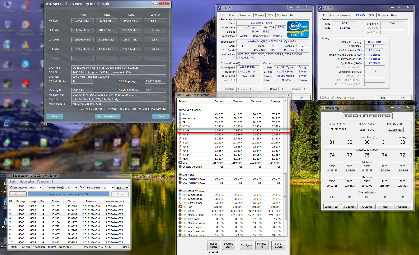

Фото: 39
В общем единственный расклад при стабильном и малом разгоне я добился только так
К сожалению видно, что даже на 4,2 ГГц напряжение 1,312 В, наверно и не мудрено что на 4,4 и выше будет без ошибок.
